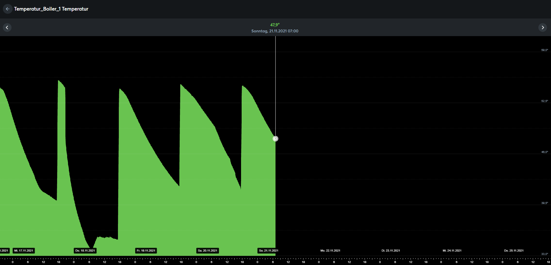

        Langfristig liegt das Ziel glaube ich in einer Wärmepumpe, dafür muss ich aber noch meine PV vergrössern wsl. sogar verdoppeln. Zusätzlich einen neuen Boiler, weil der jetzige relativ viel Energie über Nacht verliert - siehe Anhang - 0,5 - 1 °C pro Stunde = 15°C in 24h
