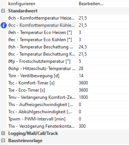

    Ich habe bis dato mich nie groß um meine Heizung gekümmert.... macht die Wärmepumpe hauptsächlich....
    Aber heute sagte meine Frau "mir ist es zu kalt"....
    Ich habe dann versucht meine Komfort Temperatur Wert hochzustellen.... Aber leider kann ich maximal 21,5 Grad einstellen...
    Mehrt geht nicht....
    Woran kann das liegen?

    Ist mir ebenfalls passiert. Man kann die Komforttemperatur Heizen nicht über die Komforttemp Kühlen detzen. Erhöhe dementsprechend diese Temperatur

      Danke hat geklappt….
      Da muss man erstmal drauf kommen :-)
