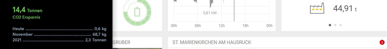

    Hey Leute...
    Ich habe schon seid längerem das Problem, dass bei mir im Energiemonitor keine Daten, Werte eingetragen werden (siehe Bild)
    Habe schon mehrfach den Baustein gelöscht und neu angelegt , reset usw. kein Erfolg.
    Habe folgende Ausgangslage:
    *2x PV-"Balkonkraftwerke" deren Leistung / Energie ich jeweils mit einem Smart-Socket erfasse und damit auf den Energiemonitor gehe
    *1x Zählerinterface Air mit dem ich meinen Stromzähler auslese / auswerte
    Die Leistung / Energie der beiden Socket´s addiere ich und gehe auf den Energiemonitor, der Rest kommt vom Zählerinterface (siehe Bild Config)
    In der Config des Energiemonitors muss ich bei Strompreis Einspeisung 0,00€ angeben da ich nichts "vergütet2 bekomme.
    Ich komme einfach nicht dahinter was mir den Eintrag der Werte im Baustein verhagelt...?!
    Könnte vielleicht einer von euch mal drüber schauen ob das so passt...

          Ja die Socket's liefern die entsprechenden Werte, Screenshot ist nur etwas unvorteilhaft gewählt da Gestern nicht viel mit Sonne und Solar war und somit nix mit Produktion.
          Eigentlich nach meiner Auffassung liegen bis zum Energiemonitor alle benötigten Werte/Daten.
          Ich kann ja im Energiemonitor auch sehen was gerade Produziert / Abgenommen / Eingespeist wird das funktioniert prima. Nur halt im Co2-Ersparnis und im Ertrag macht der Engeriemonitor keine Einträge und bleibt bei "Null" stehen.

            Da gab es schon öfters Diskussionen und ich glaube Loxone berechnet das falsch.
            Am besten wäre ein Ticket aufzumachen.
            Meine Einträge stimmen auch nicht im Vergleich zu Fronius und hab den Baustein schon länger nicht mehr angefasst!
