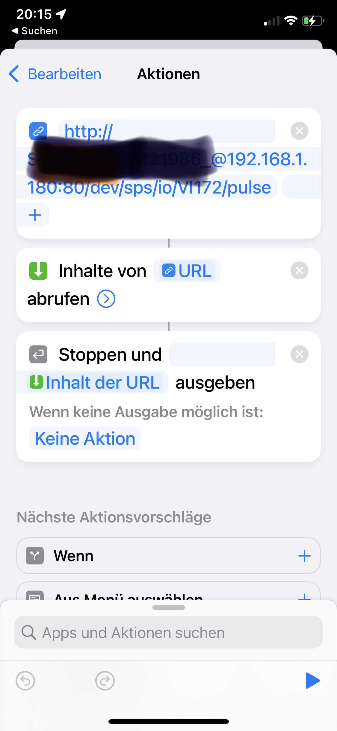

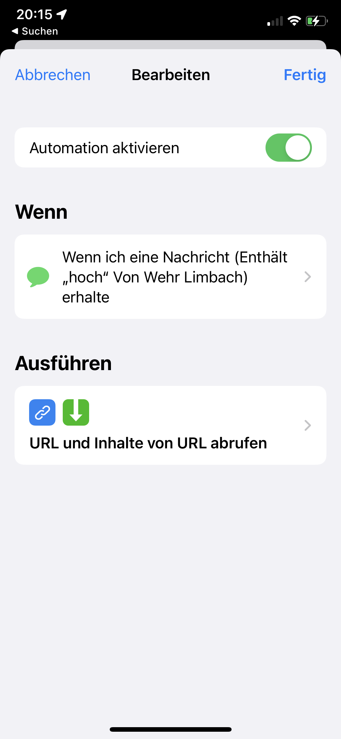

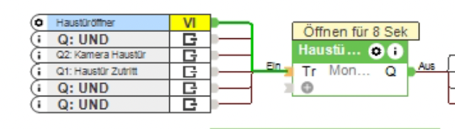

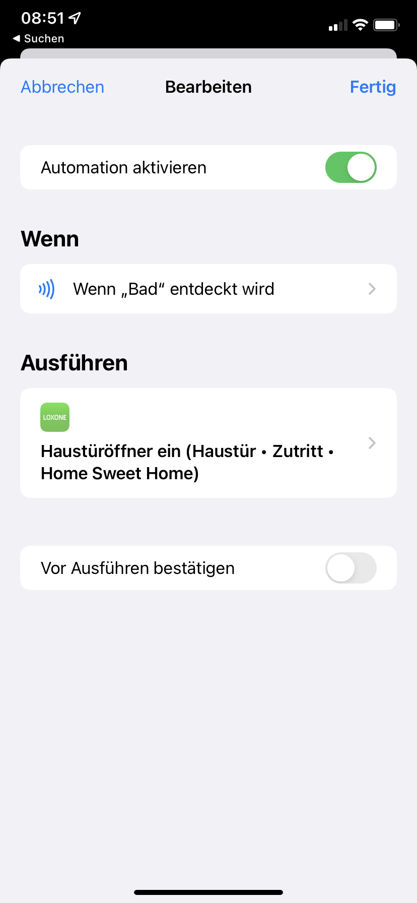

    ich habe hier einen virtuellen Eingang, der im Webinterface korrekt funktionniert.
    Wenn ich den Eingang nun am iPhone durch die Kurzbefehle.app triggere, bleibt der Eingang dauerhaft aktiv.
    Kann ich dieses Verhalten irgendwie beeinflussen oder ist das ein Fehler bei Loxone?
    Gruß Thomas

      svethi habe jetzt statt des virtuellen Eingangs einen Taster genommen und dann klappt es wie gewünscht.
      • virtueller Eingang: bleibt aktiv (also ein Dauerimpuls)
      • Taster: nur ein Impuls wird gesendet
      Gruß Thomas

        schau mal ich mach das mit allen meiner befehle so
        Gruß Marco

          Es kommt ja ganz darauf an, was Du sendest. Wenn Du an einen VI „Ein“ sendest, dann geht der auf 1 und bleibt da bis Du „Aus“ sendest.
            • 2185
            svethi du hast Recht das wird vermutlich der Fall sein. Das was gesendet wird, wird ja durch Loxone vorgegeben
            Dütt du schickst die URL, da kann man das gut konfigurieren. Ich habe direkt die Auswahl genutzt, die mir die Loxone.app anbietet
