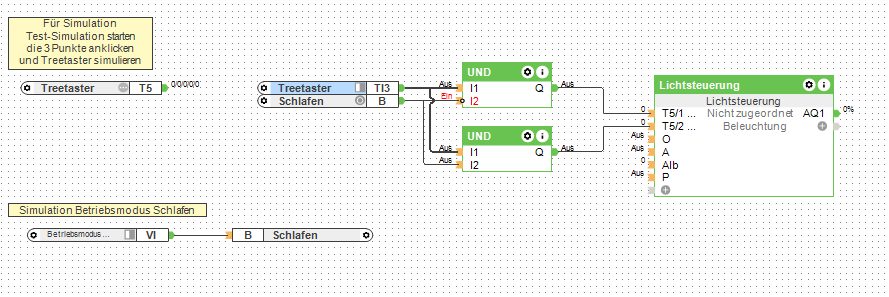

    Ich steh aktuell vor einem kleine Problem mit meiner Lichtsteuerung im Flur.
    Ich möchte folgendes realisieren.
    Das Licht soll über einen Taster ein und ausgeschaltet werden, allerdings darf es im Betriebsmodus "Schlafen" nur auf 20% Helligkeit eingeschaltet werden.
    Also zwischen dem Zustand Aus und 20% hin und her schalten.
    In allen anderen Betriebsmodi darf es nur auf 100% Helligkeot eingeschaltet werden.
    Also zwischen dem Zusatnd Aus und 100% hin und her schalten.
    Ich weiß, dass die Taster (im Gegensatz zu den Präsenzmeldern) KEINE Stimmungen abfragen/erkennen können.
    Leider habe ich dafür bis jetzt keine Lösung gefunden.
    Ich wäre über jeden Rat dankbar.
    Schönen Abend.
    Grüße Patrick

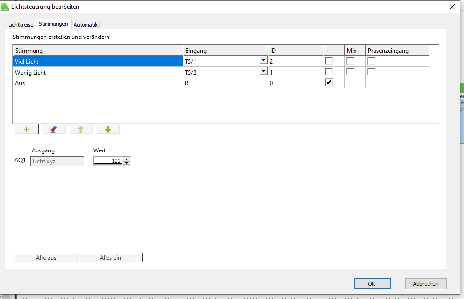

    Probier mal diesen Vorschlag.

      Hi lox4fun,
      Super, es funktioniert einwandfrei.
      VIELEN DANK für deine Hilfe
      Gruß borschti
