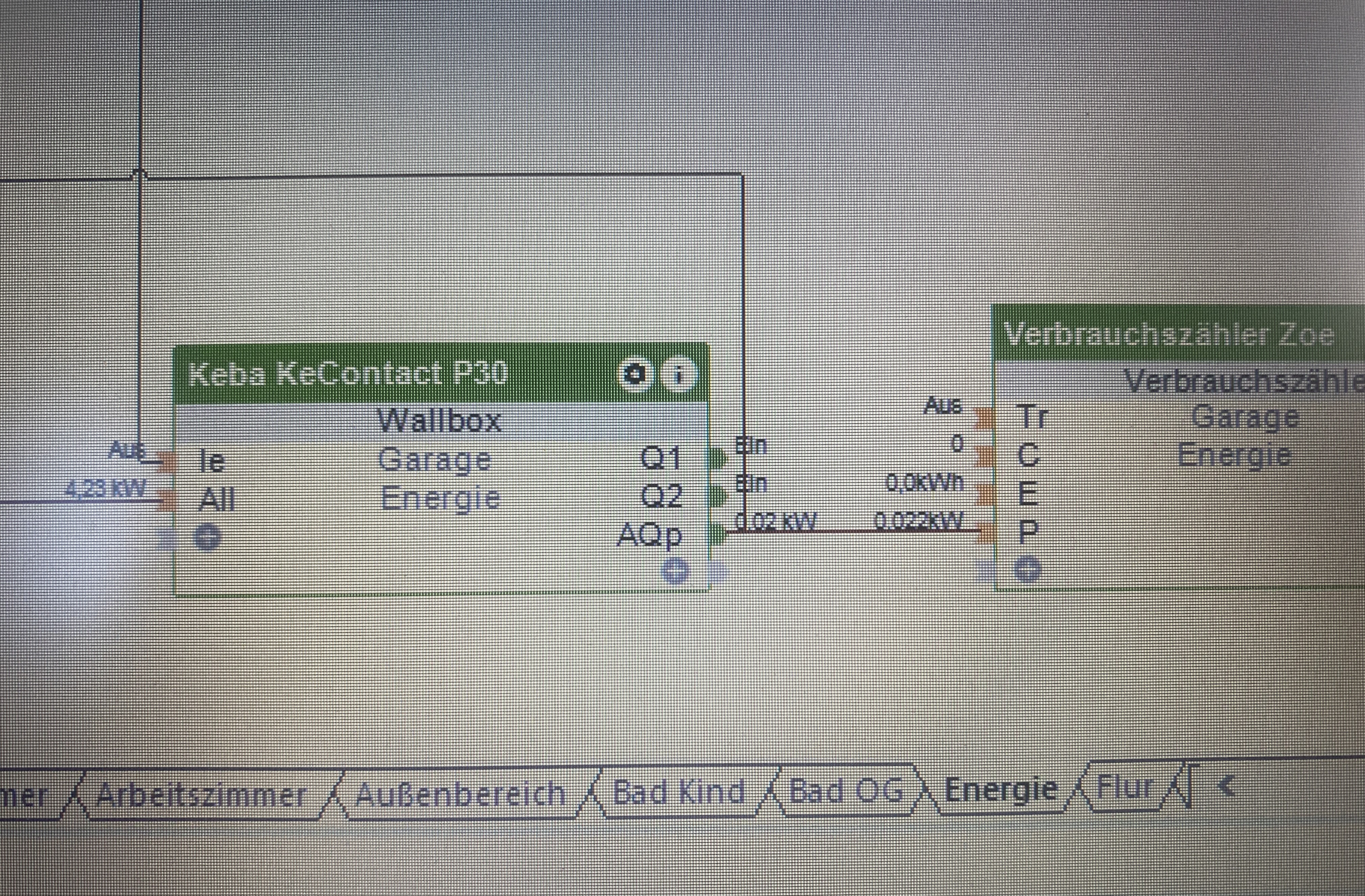

    Ich habe mal einen Screenshot angehängt, wie das aktuell bei mir aussieht.

    1) indem Du dem Wallbox-Baustein am Eingang All die erlaubte Ladeleistung vorgibst Diese errechnet sich wie folgt: Überschuss (Einspeisung - Bezug) + aktuelle Ladeleistung AQp - Leistung der BatterieWR
    2) Formel aus 1) versucht, die Ladeleistung zu reduzieren, wenn der BatterieWR einspeist. Kommt keine PV Leistung mehr, würde sich der Speicher entleeren. Deshalb schaltest Du über den Eingang Ie die Wallbox ein wenn Du mehr als 4kW Überschuss hast und wieder aus, wenn Du weniger hast.

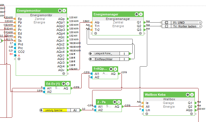

          Hänge gerade noch an deinem Punkt 1. Warum kann ich nicht einfach den Überschuss (Ed-Ev vom Energiemonitor) auf AII legen und Lm der Wallbox auf 2 setzen. Dann müsste doch der Ladestrom automatisch an die Höhe des Überschusses angepasst werden, oder?
          Habe noch nicht verstanden, warum ich noch AQp addieren und dann die Ladeleistung der Batterie subtrahieren muss!? Was übersehe ich da!?

            Angenommen, Du hast plötzlich 5 kW Überschuss. Wallbox schaltet ein und gibt 5 kW Ladeleistung frei. Danach hast Du keine 5 kW Überschuss mehr, sondern 0. Dann würde die Wallbox sofort wieder runterregeln. Dann hättest Du wieder Überschuss und sie regelt wieder hoch.

              Hab das jetzt mal programmiert.
              Wenn jetzt 4KW Überschuss anliegen regelt die Wallbox auf 4KW Ladestrom. Damit kommen bei AQp auch 4 KW an. Diese gehen an AI2 des Addierers weshalb dann ja am Ausgang des Addiertes 8KW anliegen (statt der 4KW Überschuss). Das passt dann ja hier schon nicht. Und dass ich dann noch die Leistung des Speichers subtrahieren muss verwirrt mich komplett...

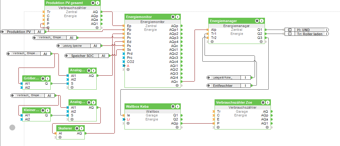

              Habe mal einen Screenshot angehängt...

                Wenn Du 10 kW Überschuss hast und dann anfängst mit 10 kW Dein Auto zu laden, dann ist danach der Überschuss nicht mehr 10 kW sondern 0. Damit die Wallbox nicht runterregelt oder abschaltet, musst Du hier sagen, daß sie mit 10 kW weiterladen darf. Dein Speicher regelt schneller als die Wallbox. Käme jetzt eine Wolke würde Dein Speicher einspringen und Dein Auto munter mit 10 kW weiterladen. Deswegen musst Du die Speicherleistung von der erlaubten Ladeleistung wieder abziehen.

                  Mist :-( Da hatte ich einen Denkfehler - tut mir leid. Jetzt ist mir das völlig klar.
                  Danke für deine Geduld :-)
                  Aber dann würde ich die Programmierung mal so lassen - das müsste aus meiner Sicht ja so passen, oder? Jetzt brauche ich nur noch einen Tag, an dem ich auch wirklich so viel Überschuss produziere. Da werde ich wohl noch ein paar Wochen oder Monate warten müssen bei einer 10KWp Anlage ;-)

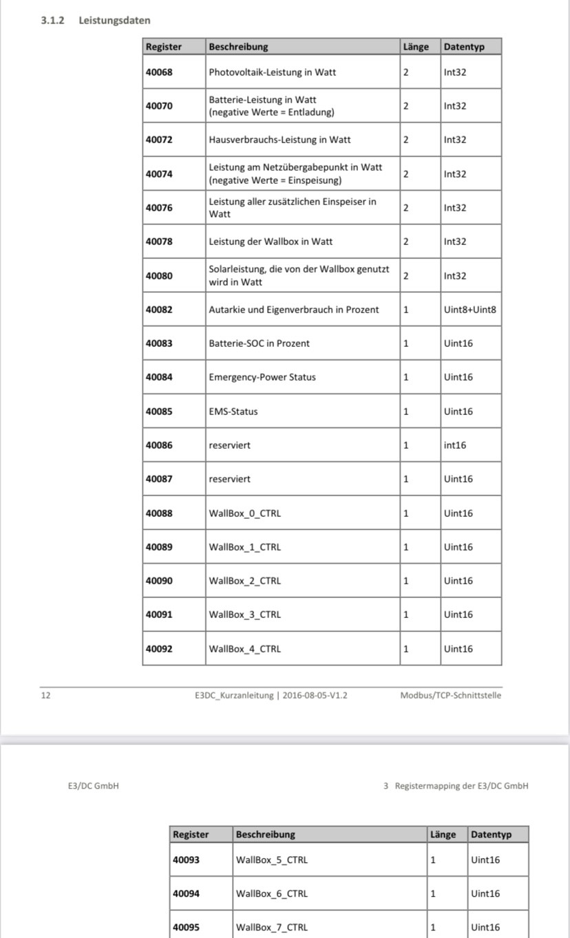

                        Was ich bisher über das E3DC System weiß kann ich keinen SOC min oder eine Leistungsbegrenzung über Modbus einstellen. Aber diese Frage habe ich bei E3DC schon gestellt und werde berichten, sobald ich eine Antwort habe.

                          Habe mal alle Möglichkeiten, die ich über Modbus abfragen kann in den Anhang gelegt. Das sind aber alles Informationen, die rein abgefragt werden können. Meines Wissens kann ich hier nirgends über Modbus TCP auf das System zugreifen. Sonst könnte man dem Speicher ja einfach via Programmierung „sagen“, dass er nicht entladen darf solange die Wallbox lädt.

                            Geht woll nur über RSCP, habe ich heute erfragt. Google mal ....

                              Hallo Zusammen, habe jetzt alles programmiert und endlich die ersten Tage mit Überschuss aus der PV. So wie es aussieht kommt an Eingang AII der Wallbox genau der richtige, aktuelle Überschusswert an. Leider regelt die Wallbox aber nicht auf den angelegten KW Wert, sondern gibt lediglich 0,024 KW aus. Hat irgendjemand eine Ahnung, was hier falsch ist!? Danke schonmal!
