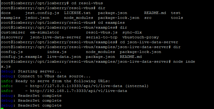

    Guten morgen,
    ich hab am Wochenende ein PlugIn (https://github.com/danielwippermann/resol-vbus) auf dem Loxberry per Putty installiert um meine Solaranlage (Resol DeltaSol CS Plus) auszulesen. Das klappt auch mittlerweile wunderbar.
    Ich habe nur das Problem das ich die Software bisher immer per Putty selbst starten muss.
    Hat jemand ein Beispiel wie ich es am besten in den init.d Ordner eingebunden bekommen, damit es automatisch mit hochfährt und im Hintergrund arbeitet?

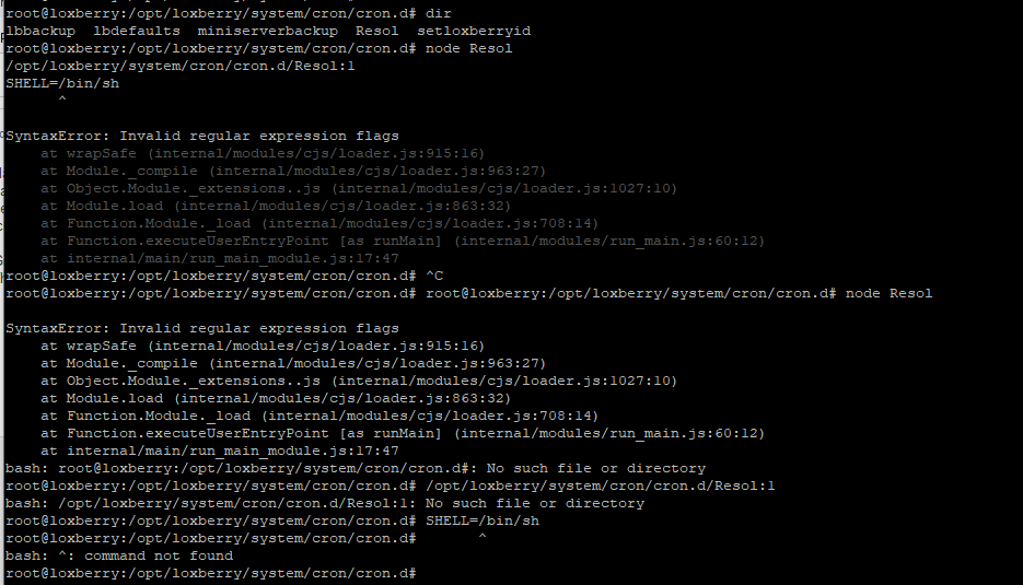

        ich hab diesen Code jetzt eingefügt, bekomme dann aber beim starten (Kommandozeile "node Resol" um einfach mal zu testen) Fehlermeldungen
        SHELL=/bin/sh
        PATH=/usr/local/sbin:/usr/local/bin:/sbin:/bin:/usr/sbin:/usr/bin
        MAILTO=""
        # m h dom mon dow user command
        @reboot root /opt/loxberry/resol-vbus/examples/json-live-data-server/index.js > /dev/null 2>&1

          Moin,
          du kannst ein cron.d nicht mit node ausführen. Node ist Java, cron ist keine Java Syntax. In deinem Cronjob Pfad fehlt ebenfalls ein node, da dein System nicht wissen wird womit er .js Dateien öffnen soll:
          @reboot root node /opt/... > /dev/null 2>&1
          Aber: "node" als Befehl muss auch dem root bekannt sein. Ansonten hier den direkten Pfad noch angeben z.B. /usr/sbin/node

            SHELL=/bin/sh
            MAILTO=""
            @reboot root node /opt/loxberry/resol-vbus/examples/json-live-data-server/index.js > /dev/null 2>&1
            Leider fährt der Server damit auch noch nicht hoch, muss ich eventuell noch etwas in der PATH Variable ändern? /usr/local/bin/node

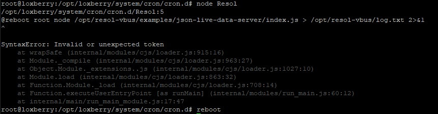

          Kann mir jemand helfen? Das Problem besteht leider immer noch.
            Leite den Output in eine Datei (statt dev/null) um, dann siehst du vielleicht einen Fehler.
            Und schau, dass du dein Programm aus /opt/loxberry raus bekommst, damit es nicht gelöscht wird:

              jetzt kommt er endlich bis in die passende Zeile, aber welchen token meint er?
Ansichten: 318
Größe: 61,5 KB
                Was machst du da denn?
                Du führst an der Shell einen Cronjob aus!
                Cron startet die Cronjobs!
                Lies dich ein, wie cron funktioniert. Unsere Erklärungen habe ich bereits verlinkt, wenn das nicht reicht, frag Google.
