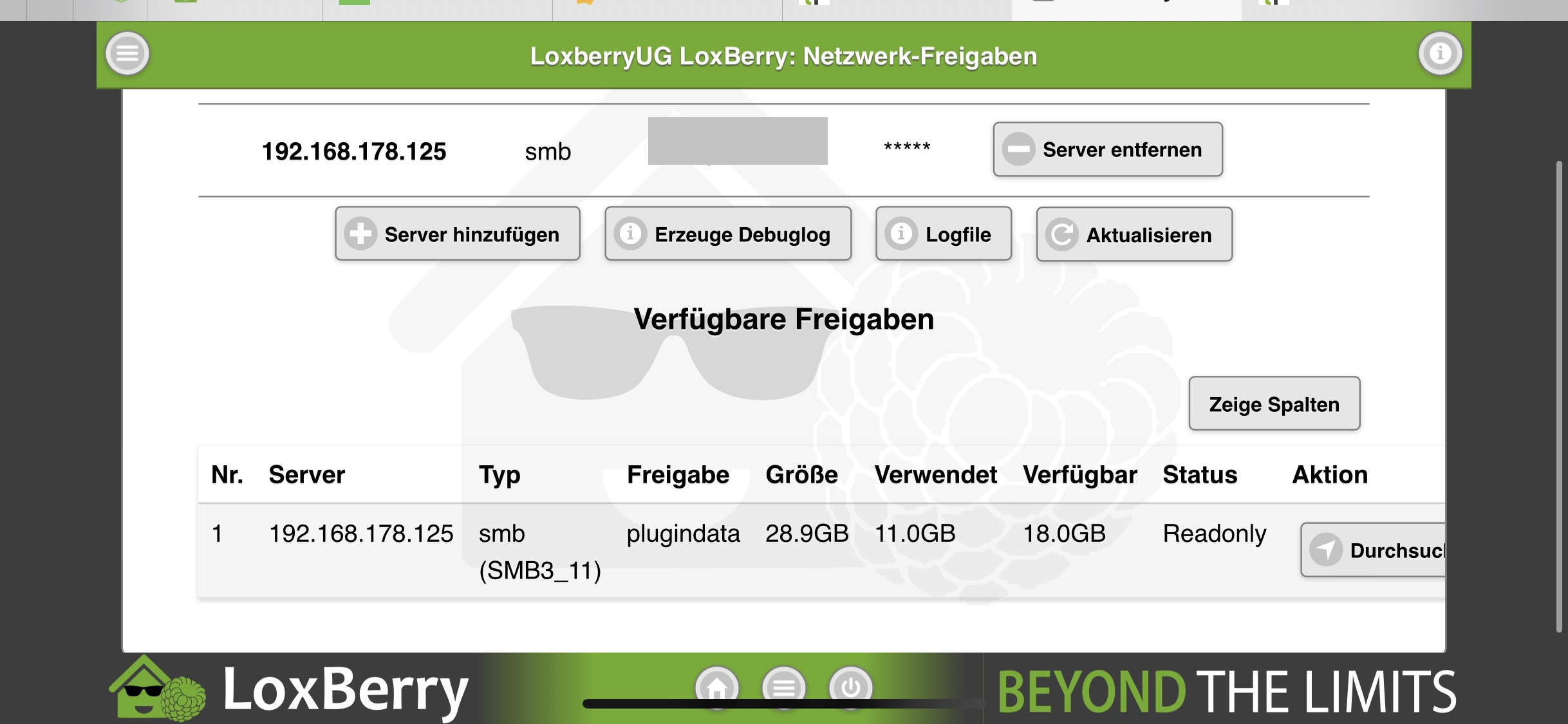

      Habe eine Netzwerkfreigabe eingerichtet. Als Typ zeigt es smb an.
      Meinst du dann einfach im LoxBerry Plugin bei Benutzerdefinierter Pfad das richtige Unterverzeichnis eintragen?
        Funktionierende Shares, die du mit dem Netzwerkfreigaben-Widget verbunden hast, werden im Dropdown angezeigt.
        • Gargamel
          • 16.12.2018
          • 722

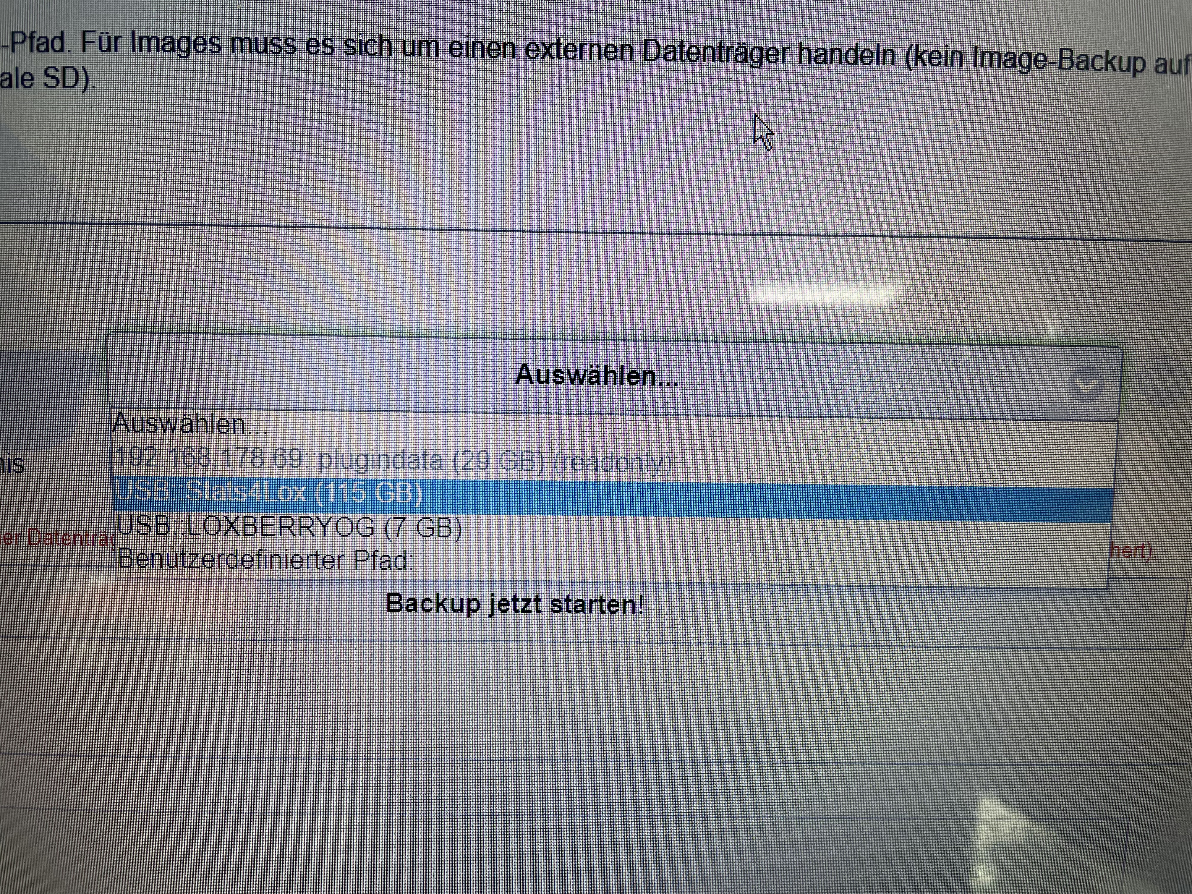

          Bei mir zeigt es den Netzwerk irdener zwar an aber er ist grau und ich kann ihn nicht auswählen..
          Muss ich noch eine Einstellung vornehmen?
            • 5079
            ReadOnly?

              Ich habe unter Netzwerkfreigabe die IP des anderen LoxBerry eingetragen sowie den Benutzer und das Passwort vergeben.
              Wo kann ich denn das Readonly ändern?

              Zeig mal das, was er bei den Netzwerkfreigaben-Widget anzeigt.
              Imho hast du falsche User/PW angegeben, weil der plugindata-Share ist der einzige, der anonym funktioniert.
              Ich hab bei mir alle drei Freigaben drin, wenn ich von LB-A zu LB-B mit meinen LB-Credentials verbinde.

              So schaut’s bei der Netzwerk Freigabe aus..
              IP vom anderen LoxBerry
              Username
              Passwort ( mit Sonderzeichen )
                Dann liegt’s am Sonderzeichen 🙁

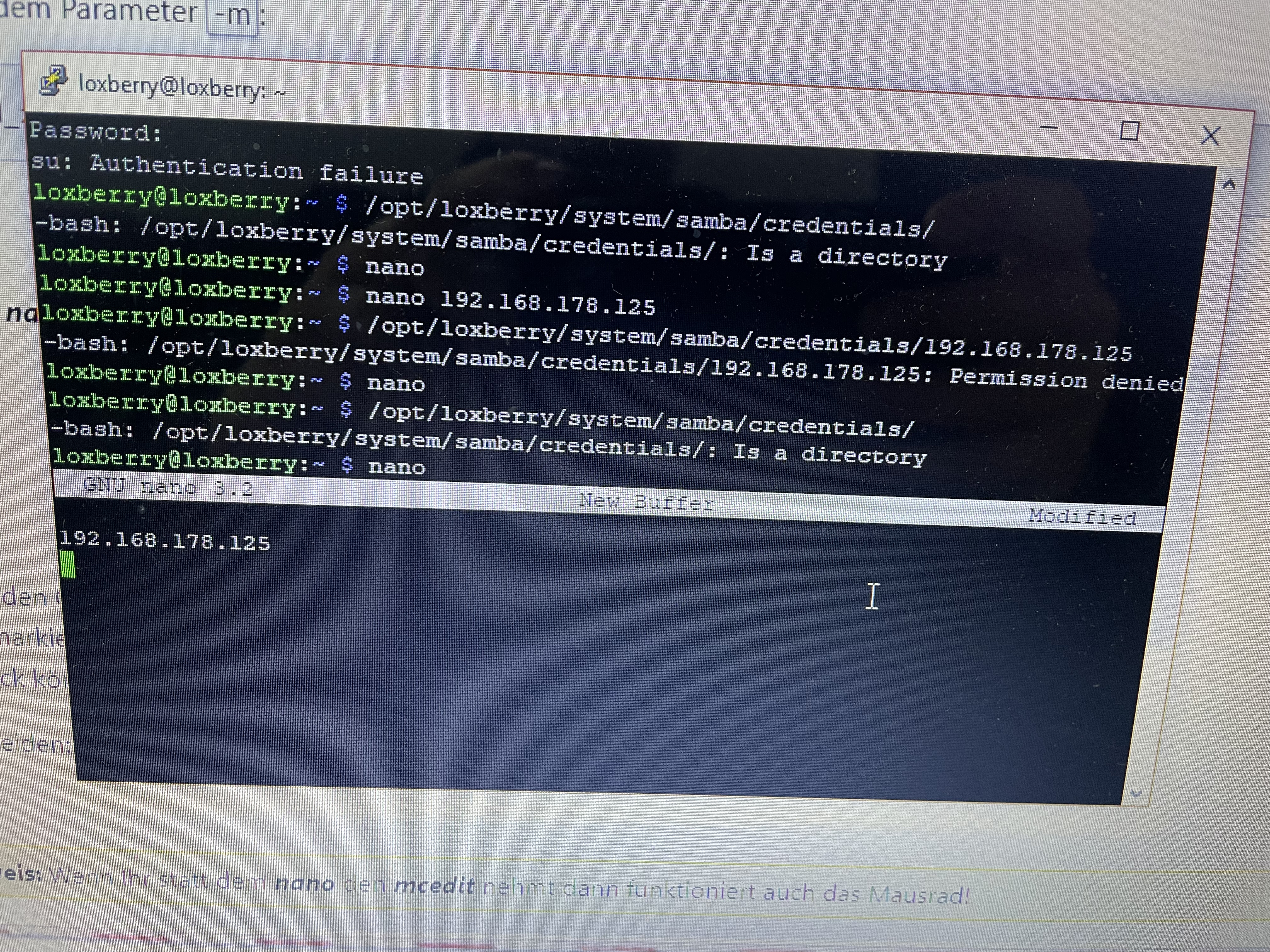

                Schau mit Putty mal ins Verzeichnis
                /opt/loxberry/system/samba/credentials/
                da gibt es eine Datei mit Namen deines Servers, und da drin stehen User/Pass.
                Mit nano <dateiname> kannst du das File ändern, mit Strg-X beendest du nano.
                Sag uns, ob es da drin falsch war, und vielleicht verrätst du uns auch das Sonderzeichen, damit wir‘s testen und fixen können 😊

                Sorry Christian aber ich komm da nicht weiter, bzw. zeigt es mir nichts an??
                habe in dem Nano Fenster dann den Dateinamen eingetragen. Muss ich das dann ganz normal mit ENTER bestätigen?
                edit: bin als root angemeldet
                Zuletzt geändert von Gargamel; 02.12.2021, 11:50.
                  Liest du eigentlich, was das Ding auf den Bildschirm hinschreibt?
                  Lass das einfach gut sein und mach Putty einfach zu, bevor du Schaden anrichtest.
                  Wenn du User und Passwort auf ohne Sonderzeichen geändert hast, dann lösch in den Netzwerkfreigaben den Eintrag des Servers, füg ihn mit dem neuen Passwort wieder hinzu, und wenn du weiterhin nur die eine Freigabe siehst, dann starte LoxBerry neu.
