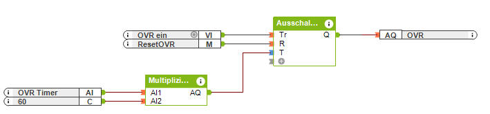

              Ich schalte den OVR via Modbus, auch dort kannst du ihn nach belieben abschalten. Hier ein Beispiel:
              Hier lese ich die eingestellte OVR Laufzeit via Modbus ein (*60) und stelle mir selber einen Timer.
              Dieser lässt den OVR Parameter so lange auf 1 bis die Zeit abgelaufen ist oder aber der Reset eingeht. So kann man den OVR jederzeit abbrechen.
