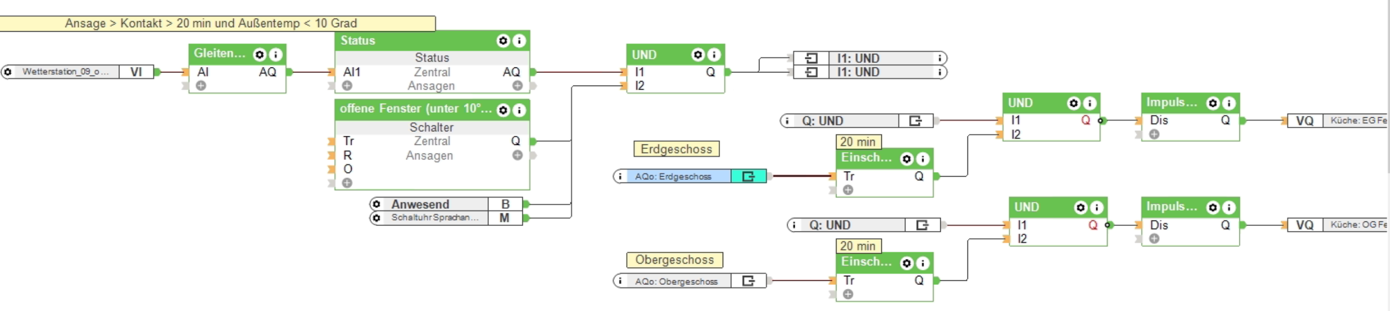

    Die lieben Kleinen vergessen regelmäßig die Fenster zu schließen, was im Winter wirklich ärgerlich ist. Ich würde daher gerne eine Warnung ausgeben, wenn in einem Raum im Winter die Temperatur für mehr als 10 min. unter einen bestimmten Wert fällt und die Fenster geöffnet sind. Hat jemand so etwas schon gemacht? Wenn ja, wie? Ideal wäre es ja, wenn man das irgendwie zentral administrieren könnten und nicht für jeden Raum eine eigene Programmierung bräuchte.

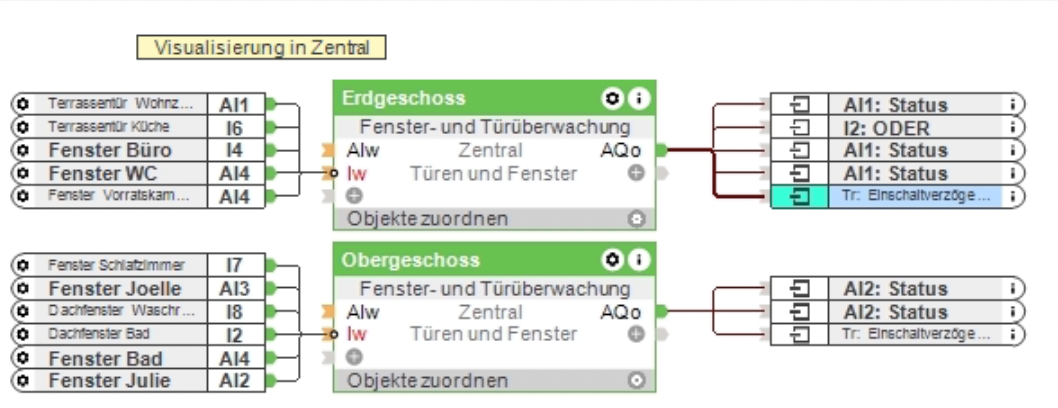

    ich nutze ein ähnliches Setup.
    Wenn die Außentemperatur unter 10 Grad ist und ein Fenster länger als 20 min offen ist, erfolgt eine Sprachdurchsage.

      Das ist nett und sinnvoll. Allerdings habe ich eine etwas andere Anforderung, da nicht alle Fenster Kontakte haben. Ich würde also über die Temperatur (evtl zusätzlich auch über die Fensterkontakte gehen). Im Prinzip würde das das Modul Brandalarm schon gut lösen. Da lässt sich allerdings nur eine Maximaltemperatur einstellen. Mein Modul müsste ja genau anders herum funktionieren. Hat jemand eine Idee, welches Modul man dafür verwenden kann? Alternativ könnte man natürlich zwei Dutzend "kleiner als"-Module verwenden und dahinter eine Logik aufbauen. Meine Hoffnung ist, dass das etwas einfacher über ein Modul geht.
        • 4612
        Ganz sauber ist das sicherlich nicht über die Temperatur...
        Dem Fenster/Türbaustein ist es egal welche Logik davorsitzt also würde ich die Temperaturabweichung vorher setzen mit UND kleiner x Grad Außentemperatur Mittelwert usw.

          Das soll ja auch nicht die normale - und vorhandene - Fensterüberwachung ersetzen. Es soll nur ein Alarm ausgegeben für den Fall, dass jemand im Winter vergessen hat die Fenster zu schließen. Gesucht wird also ein Baustein, der zwei Dutzend unterschiedliche Sensoren überwachen kann und Alarm schlägt, wenn bei mindestens einem ein bestimmter Wert unterschritten wird. Aber den gibt es wohl nicht.
            • 4612
            Dafür gibt es dann AQT am Ausgang des Alarmbaustein.
            Wie du dann die Alamierung scharf machst ist ja beliebig!
