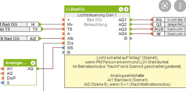

          • loxy
            • 14.04.2020
            • 179
            Den Baustein findest du in der Loxone Config auf einem Programmierblatt. Hier ein Beispiel eines Lichtsteuerung Bausteines Gen 1:

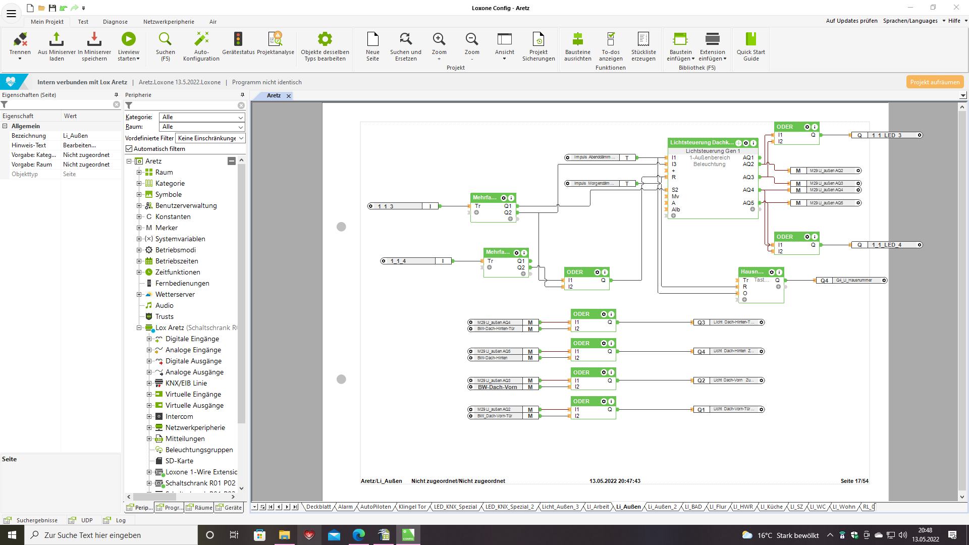

              • JuergenA
                • 07.12.2015
                • 43
                So, ich habe das betreffende Programmierblatt gefunden. Es ist tatsächlich ein Gen 1 Baustein. Allerdings hat der immer funktioniert, bis ich eventuell etwas falsch gemacht habe. Ich habe mal ein Screenshot angehängt. Wo allerdings finde und konfiguriere ich die Regeln, mit denen in der APP die Regeln aktiviert oder deaktiviert werden.
                HG Jürgen
