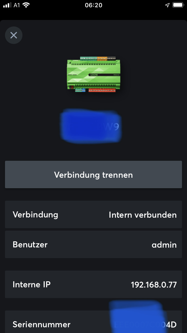

    Was bedeutet, dass der Miniserver "INTERN auch nicht mehr erreichbar ist, nur noch Per Funk"?
    Netzintern muss der Miniserver immer erreichbar sein, das hat nichts mit dem externen Zugriff zu tun.
    Hat dein Miniserver eine feste IP-Adresse?
    Hast du vielleicht mehrere Router? Die vielleicht per DHCP unterschiedliche IP-Adressen vergeben?
      „Was bedeutet, dass der Miniserver "INTERN auch nicht mehr erreichbar ist, nur noch Per Funk"?
      Netzintern muss der Miniserver immer erreichbar sein, das hat nichts mit dem externen Zugriff zu tun.“
      Ja das sollte er auch. Beim letzten Aussetzer war der Server im internen WLAN nicht per App bedienbar. Ich hab natürlich in der app nicht die interne IP sondern die Loxone DNS Adresse belassen, möchte ja nicht dauernd wechseln. Die Funkfernbedienungen gingen nach wie vor.

            Der Miniserver sendet regelmäßig (ich glaube im Stundentakt) deine Seriennummer an den Loxone Cloud DNS Server. Durch den Request erhält er deine SN und deine externe IP.
            Die App erkennt imho ob du im Subnet der internen IP bist, und verwendet deswegen wahlweise den internen oder externen Zugang.
            In der App wird auch angezeigt, was sie gerade verwendet.
            Am besten postest du mal, was du so in Config eingestellt hast (Intern/Extern, aktuelle MS-Netzwerkeinstellungen, Anzeige der App wenn’s nicht mehr geht)
            Interne IPs sind ungefährlich; deine MAC bzw. Name solltest du verschleiern.
            Auch interessant wäre, ob du LoxBerry mit Weather4Lox verwendest, und deine IP-Settings des Handys, wenn’s nicht mehr geht.
            Vielleicht sehen wir was.
