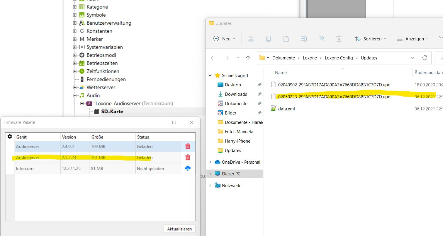

        In der Loxone Config, bri den SD Karten Settings, konnte ich tatsächlich noch eine ältereFirmware runterladen.
        Siehe Anhang.
        Hätte die Datei in update.upd umbenannt und auf den Audioserver kopiert \\192.168.1.239\update
        Dann Audioserver neu gestartet, aber die Firmware ist noch die neue.
        Ist auch ziemlich groß die Datei mit 718MB
        Die aktuelle Firmware, wenn ich diese Downloade, hat ja gerade mal 85MB.
        • 2597
        Nee nee, damit musst du eine neue SD Karte über die Loxone Config formatieren, das ist das komplette Image. Die Updatefiles von Loxone sind wesentlich kleiner…
        Mach vorher ein Backup des Audioservers, ebenfalls über die Config, damit du die Settings nicht verlierst.
        Kannst einfach die SD Karte durch eine andere ersetzen. Wenn es nicht klappt einfach die alte rein und die alte „neue Version“ bootet wieder.

        Ich habe nun erfolgreich eine neue SD Karte mit der alten Version 2.5.2.23 erstellt mit aktuellem Backup. (Mit dem SD Karten Tool in der Loxone Config)
        Zum Glück hatte ich noch die alte Firmware in der Loxone Config heruntergeladen / gespeichert.
        Audioserver läuft nun zwar auf der "alten" Firmware, dafür funtkioniert die Musik und auch das A1 Modem wieder. :-)
