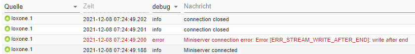

      ich habe den ioBroker direkt auf einem Mini PC mit Linux installiert. Meine anderen Adapter laufen alle einwandfrei, nur der für den Miniserver will irgendwie nicht. Bis gestern hatte ich den "admin" User zu Testzwecken eingetragen was auch funktioniert hat, ich konnte den Miniserver verbinden und auch Eingänge schreiben bzw. schalten.
      Den ioBroker Benutzer hatte ich gestern angelegt und wollte dies testen - seitdem geht nichts mehr. Ich bekomme seit dem umstellen den folgenden Fehler:
Ansichten: 426
Größe: 16,2 KB
      Was komisch ist - auch wenn ich nun den "admin" wieder als Benutzer im Adapter hinterlege, klappt das auch nicht mehr, ich kriege keine Verbindung zum Miniserver. Somit scheint das Problem nicht an den Berechtigungen zu liegen.
      Um ein Problem mit der Instanz bzw. dem Adapter auszuschließen, hab ich versucht den Test Miniserver von Loxone einzubinden:
      Host: testminiserver.loxone.com
      Port: 7777
      Username: web
      Password: web
      Das läuft einwandfrei...
      Adapterversion ist v2.2.3. Hier im Forum gabs zu dem Fehler schon mal einen Thread, allerdings zu einer älteren Adapter-Version.
      Hat sonst noch jemand das Problem?

        Adapter selber ist aber auf grün gegangen ?
        Wenn die Objekte reinkommen was du ja beobachten kannst dann liegt das vermutlich am neuen Admin Adapter der dir einen Streich spielt. Der Bug müsste aber schon bekannt sein.
        Hab die gleich Meldung im Log aber ich spiel auch nur etwas rum im IOBroker.

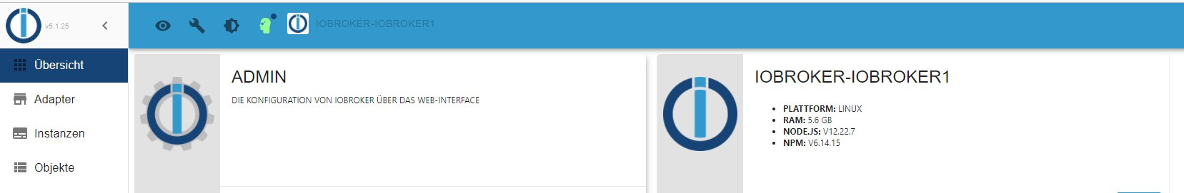

            Hab den IOBroker mit Docker neu gemacht und läuft jetzt sauber ohne Log Eintrag:
            Klicke auf die Grafik für eine vergrößerte Ansicht  Name: IOBroker.JPG Ansichten: 0 Größe: 64,8 KB ID: 328082
Ansichten: 483
Größe: 20,1 KB
