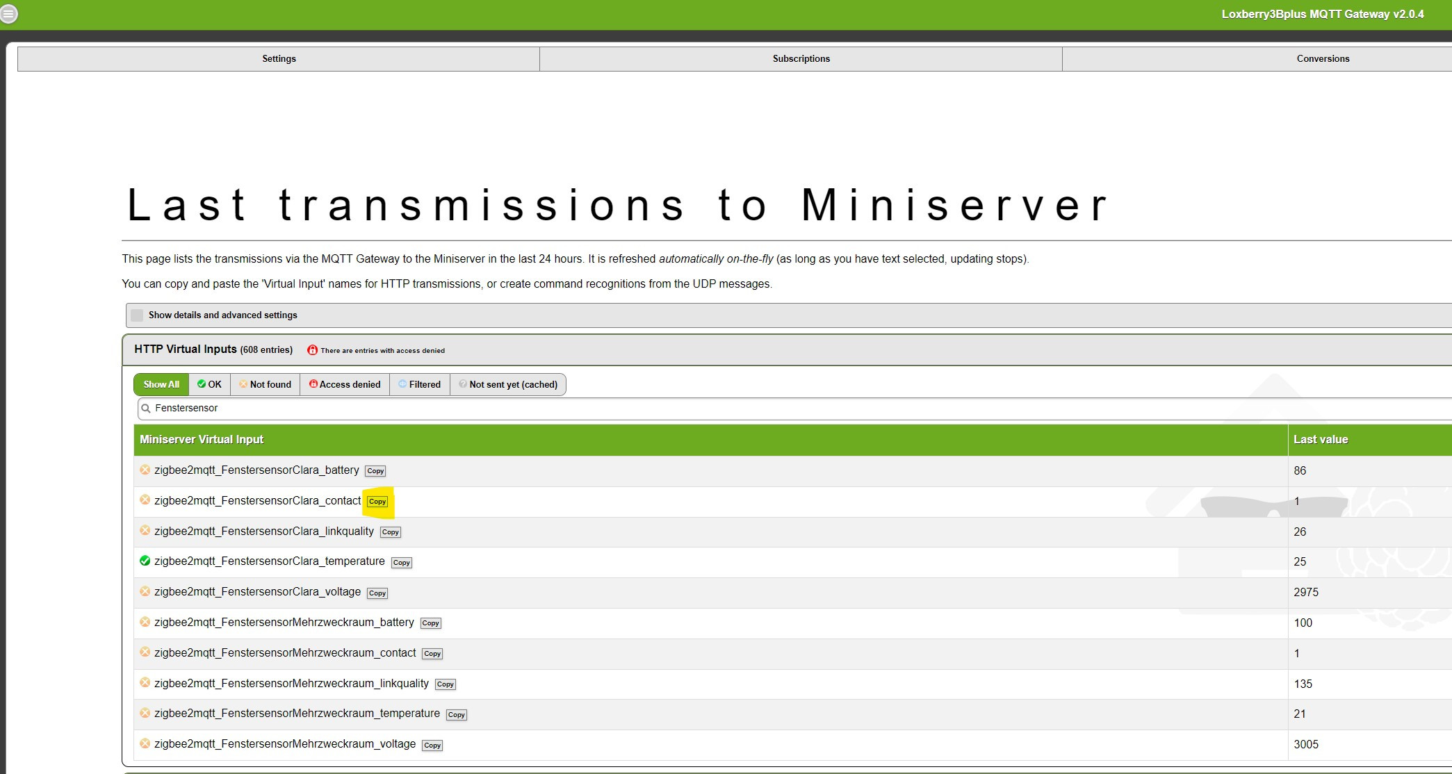

    Im Endeffekt kannst du dir den Virtuelle Ausgang kopieren und in der Config einfügen:
    Klicke auf die Grafik für eine vergrößerte Ansicht  Name: Fenstersensor.jpg Ansichten: 0 Größe: 321,6 KB ID: 329456

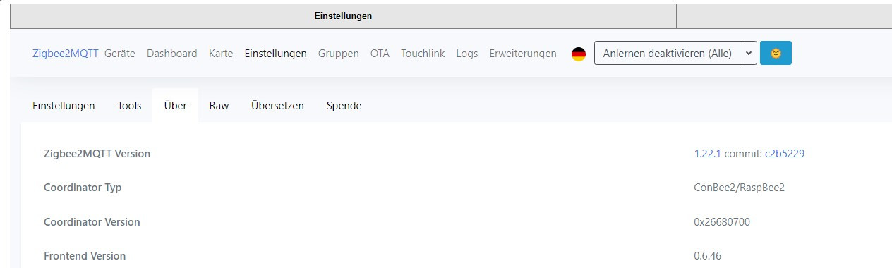

                • 4616
                Der Sensor wurde erst vor kurzem hinzugefügt mit der Release 1.22.1
                Releases · Koenkk/zigbee2mqtt (github.com)
                Das Plugin hat noch die Release 1.22.0
                Du kannst ein manuelles Update versuchen - ohne Gewähr:
                Manuelles Update für Zigbee2MQTT - LoxBerry - LoxWiki (atlassian.net)
                  Wie ich oben geschrieben habe ist der Sensor neu wie im Link ersichtlich!

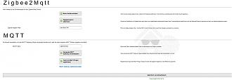

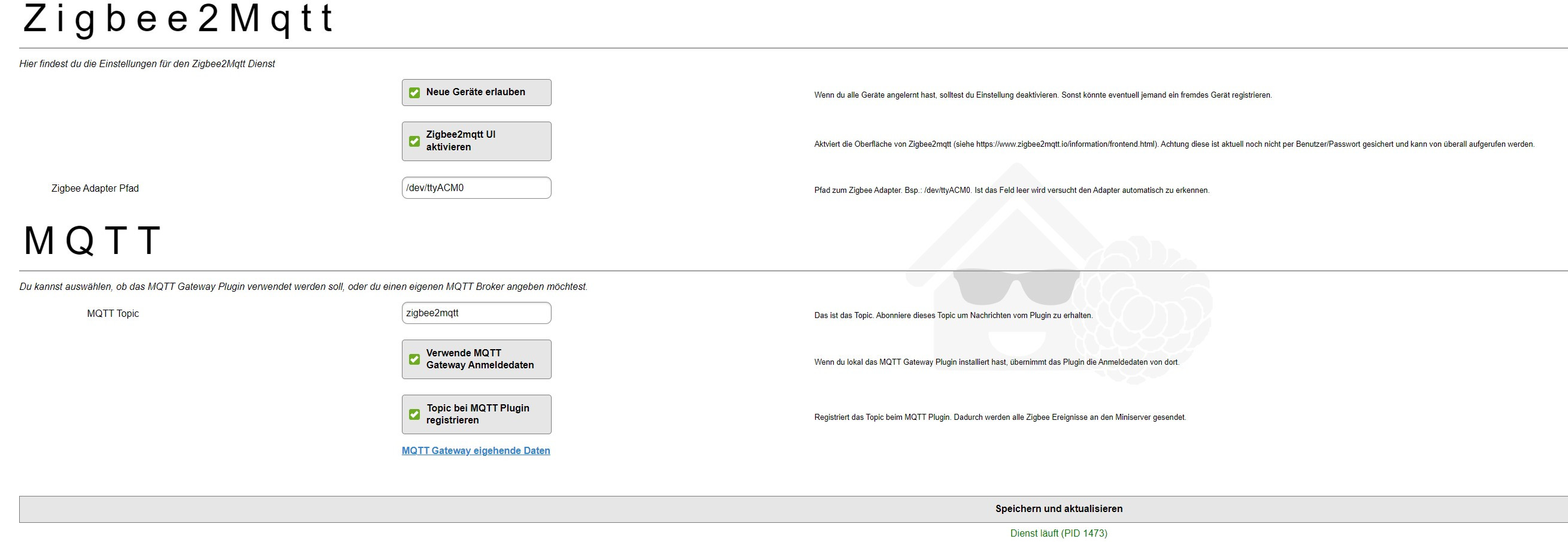

                Ich habe das Plugin aus dem Link von LoxIki gezogen, habe es auf meinem Rechner entpackt, die beiden Dateien angepasst. (1.22.1 eingetragen) und alle Dateien wieder gepackt.
                Anschießend habe ich das Plugin installiert.
                Ich habe das UI für Zigbee2MQTT aktiviert und dann gespeichert.
                Der Dienst wurde danach wieder gestoppt. Dies jedes Mal wenn ich gespeichert und aktualisiert habe.
                Ist mein Vorgehen mit der Änderung falsch?

                  • 4616
                  Das manuelle Update macht immer wieder Probleme. Bei mir hat es geklappt und der Dienst startet wieder.
                  In dem Fall musst du vermutlich warten bis Roman das Update macht. Zwischenzeitlich kannst du das normale Plugin wieder installieren.

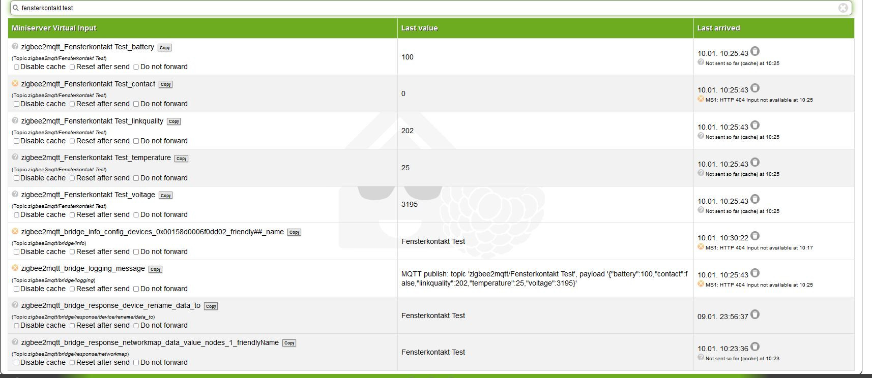

                      MQTT Settings:
                      • set virtuell inputs...
                      • Mein miniserver ausgewählt
                      • Convert booleans
                      • expand JSON
                      • Gateway UDP leer
                      • MQTT Broker adress: localhost
                      Muss ich die weiteren Daten irgendwo eintragen?

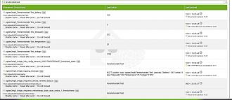

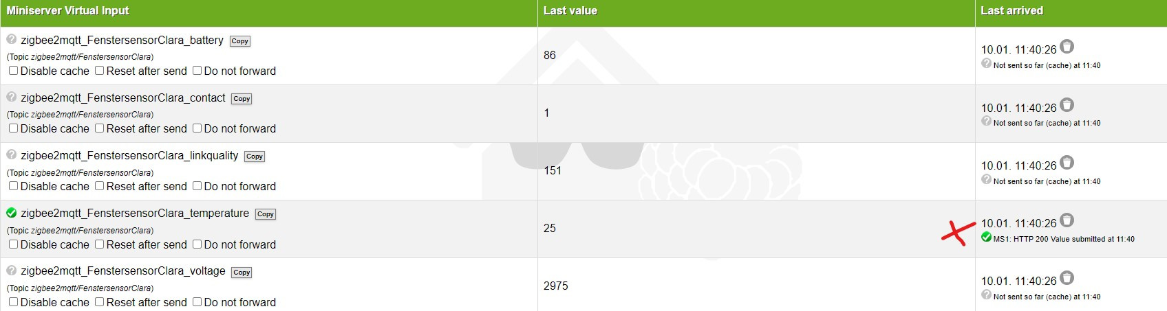

                      In incomming Overview sind alle Einträge da. Bei Contact hat sich vorhin auch 1 und 0 schnell geändert. Nun dauert es ein paar Sekunden mehr. Was bedeutet unter dem Zeitstempel das X mit dem Hinweis?
                      Klicke auf die Grafik für eine vergrößerte Ansicht  Name: overview.JPG Ansichten: 0 Größe: 257,2 KB ID: 332626
                      Hier dachte ich, dass es genügt, wenn ich den Pfad bei Contact kopiere und lediglich einen VI in der Config erstelle. Da passiert aber gar nichts.
                      Weiterhin hätte ich gerne, dass ich mir den Batteriestand anzeigen lassen kann und bei 5 % eine Mitteilung erhalten als Warnung.
                      Würde mich freuen, wenn ihr mir helfen könntet. :-)

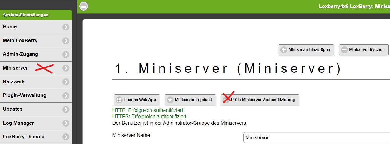

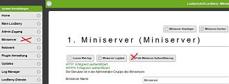

                        • 4616

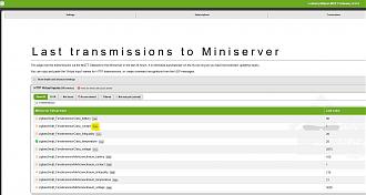

                        Daten sind schon mal da!
                        Wenn der VI angelegt ist und die Übertragung erfolgreich war dann schaut es so aus:
                        Klicke auf die Grafik für eine vergrößerte Ansicht  Name: Screenshot 2022-01-10 114410.JPG Ansichten: 0 Größe: 144,1 KB ID: 332636
                        Natürlich muss die Verbindung Loxberry und Miniserver grundsätzlich OK sein:
                        Klicke auf die Grafik für eine vergrößerte Ansicht  Name: 1.JPG Ansichten: 0 Größe: 103,7 KB ID: 332637
                        Landkarte dauert immer ein paar Stunden....
                        5% Warnung musst du mit der Logik im Miniserver machen und dir pushen usw.
                        Zuletzt geändert von AlexAn; 10.01.2022, 10:51.
                        • Cunster
                          • 13.02.2020
                          • 137
                          Ok habe alles nochmal geprüft und in den MIniserver übertragen und nun geht es
                          Ich dachte ich muss vielleicht noch diesen JSON Code niederschreiben aber zum Glück nicht. Daher ist es tatsächlich ne einfache Sache.
                          Demnächst probier ich mich mit dem LED STripe von LIDL aus. Mal gucken was das wird.
                          Den Pfad mit der Batterieanzeige kopiere ich auch in einen VI. Muss ich den irgendwo verbinden?
