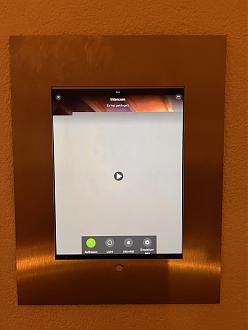

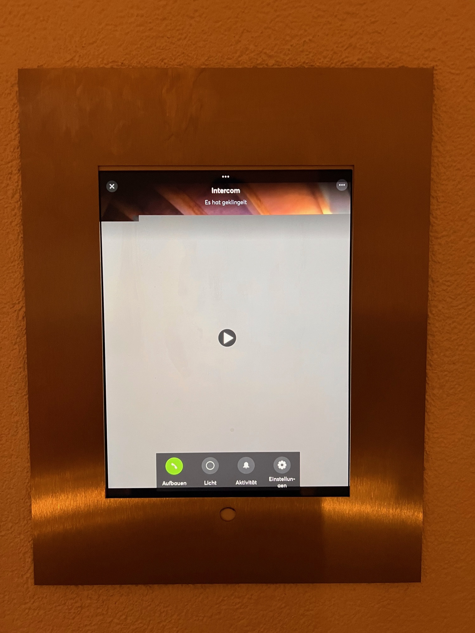

    nach kürzlichen updates des Miniservers (12.2.11.5) und iOS apps funktioniert die Intercom (gen1) Video Anzeige nicht mehr. Das Bild ist kaputt und erwartet dass man "play" drückt wenn es geklingelt hat (siehe Anhang).
    Ist das Problem bereits bekannt und gibt es eine Lösung?

    ja Play drücken, momentan...
    Hier eine interessante Diskussion dazu:
    Hi Leute, habe gestern auf meinem FireHD Tablet die neue Version 12.2.3 installiert jetzt ist mir aufgefallen, dass nach dem Klingeln die Videoübertragung nicht automatisch beendet wird... Hat das Problem noch jemand? (Testet bei Loxone niemand mehr Updates? 1 Fehler behoben 2 dazu gekommen) Danke und viele Grüße Andreas
      Nach einem Ticket an Loxone wurde das Problem behoben (Update auf 12.2.12.1)
        simon_hh kommentierte
        Ja, nur dass das Videobild dann dauerhaft geöffnet bleibt und nicht wieder schließt
