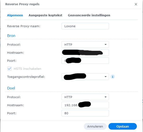

              Ich verwende den DSM7-Reverse-Proxy. Es gibt wirklich nicht viel zu konfigurieren. Wenn sich Ihre App bei LTE mit Ihrem Miniserver verbindet, funktioniert der Reverse-Proxy. Ich habe eine
              Apple Watch ohne LTE. Unten ist mein aktuelles HTTP-Setup, aber HTTPS ist im Grunde dasselbe mit HTTPS und HSTS, die bei "Bron" ausgewählt sind.
              Klicke auf die Grafik für eine vergrößerte Ansicht  Name: Schermafbeelding 2022-01-07 205343.png Ansichten: 0 Größe: 31,6 KB ID: 332326

                Danke für die Screenshots. Bin auf der Synology noch auf DSM 6.x. Das könnte der Grund sein.
