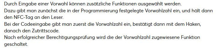

        McJoin ,
        ich habe zwar keinen Code Touch, aber das kann der laut Loxone-Doku ja schon von Haus aus...
        Schöne Grüße!
        Klicke auf die Grafik für eine vergrößerte Ansicht  Name: NFC_Code_Touch.JPG Ansichten: 0 Größe: 50,4 KB ID: 330762
        • 2556
        Paulchen_Panther
        Die Vorwahl, also 1-6, die Du vermutlich meinst, ist aber nicht dass was der Kollege oben sucht. Wenn ich das richtig verstehe will er auslesen ob z.B. 45632455 am Touchpad eingegeben wurde.
        Das ist schon etwas anderes als eine konfigurierte Aktion die ausgeführt wird wenn man „6 - Haken - meinenCode“ eingibt.
        • Paulchen_Panther
          Paulchen_Panther kommentierte
          Sorry, dass er nur 1-6 als Vorwahl kann wusste ich nicht, das ist echt ziemlich wenig. Aber für das Beispiel aus #1 sollte es vielleicht doch ausreichen…
