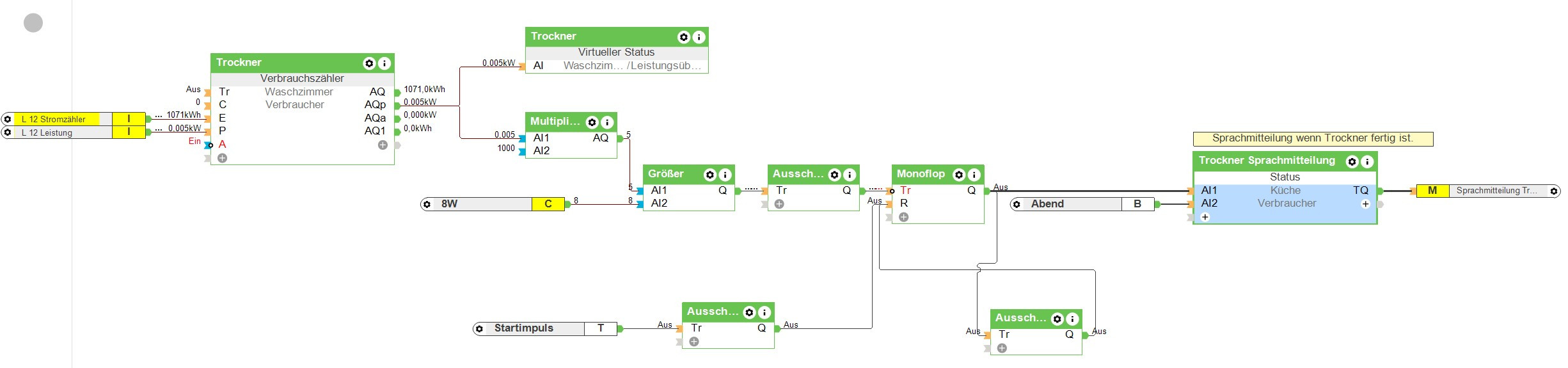

    Hab etwas ähnliches für den Trockner gemacht:
    Klicke auf die Grafik für eine vergrößerte Ansicht  Name: Trockner.jpg Ansichten: 0 Größe: 153,4 KB ID: 331024
    Unten sieht man die Verzögerung die du auch brauchen wirst wenn die Ladekurve erst später einsetzt.
    Eingang Monoflop ist negiert!
    Der Impuls aus dem Monoflop wäre dann dein Ausschaltbefehl.
