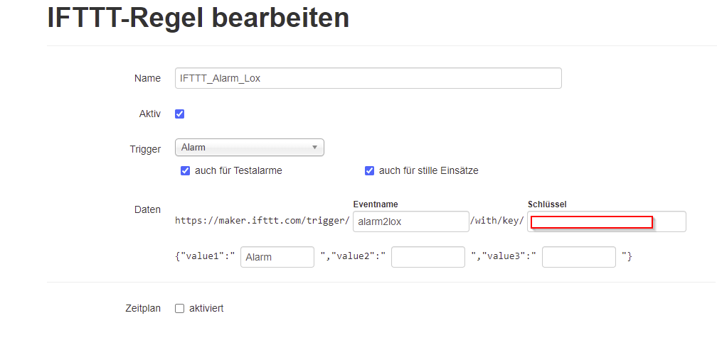

    Hallo Community,
    ich möchte für eine Alarmierung eine bereitgestellte IFTTT Applet in Loxone einbinden. Das Ganze funktioniert anscheinend über Webhook und generiert folgende URL:
    https://maker.ifttt.com/trigger/alar...key/XXXXXXXXXX...
    Nun wäre die Frage, wie ich diese URL bei Alarm nach Loxone übergeben kann, um dort ein bestimmtes Ereignis auszulösen (z.B. LED Band blinkt rot).
    Kann das direkt über einen virtuellen Eingang erfolgen oder brauche ich Umwege über NodeRed?
    Vielen Dank für die Hilfe im Vorraus!

      Konkret soll über Software FF-Agent bei ankommenden Feuerwehralarm ein optischer Alarm über LED Band in Loxone erfolgen.
      Als "Schnittstelle" bietet FF-Agent im Moment eine IFTTT Regel:
Name: 2021-12-31 13_49_46-Window.png
Ansichten: 2373
Größe: 28,4 KB
      Meine Frage wäre, wie man diesen Trigger bei Alarmeingang abgreifen kann und in Loxone verfügbar machen kann, um eben bestimme Ereignisse auszulösen.

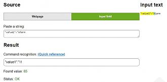

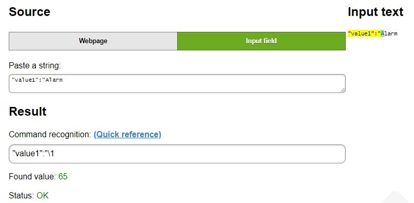

        Vermute du fragst die Seite alle x Sekunden ab und machst dir dann die Befehlserkennung oder nicht?
        Die Seite ist https und das bedeutet Miniserver V2 oder das Loxberry Plugin: https2http - LoxBerry - LoxWiki (atlassian.net)
        Befehlserkennung würde 65 ergeben für Alarm
        Eingangswert 1 ist x ( je nachdem was der json ausspuckt wenn kein Alarm ist)
        Zielwert 1 ist 0
        Eingangswert 2 ist 65
        Zielwert 2 ist 1
        "value1":"\1
        Klicke auf die Grafik für eine vergrößerte Ansicht  Name: Alarm.JPG Ansichten: 0 Größe: 39,5 KB ID: 331037
