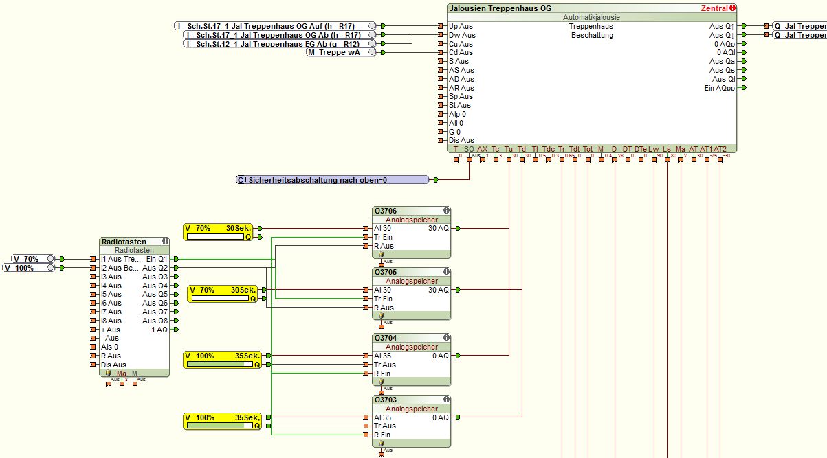

    Hallo Leute,
    ich habe ein Problem bei dem ich auf dem Schlauch stehe.
    Im Wohnzimmer habe ich 3 Fensterfronten. Links fix - Mitte Doppel Tür - Rechts fix.
    Nun sind hier natürlich 3 getrennte Jalousien verbaut.
    Die beiden außern laufen aktuell mit der Automatikjalousie Funktion (muß noch etwas angepasst werden, aber es geht)
    Die mittlere soll auch via Automatikjalousie die Beschattung regeln.
    Da die Katzen auf die obere Terrasse durch die mittlere Türe hinaus können sollen, bin ich auf der Suche nach einer Möglichkeit
    die Jalousie z.B nur 70% herunterzufahren. Dafür gibt es den Eingang Alp beim Baustein.
    Nur schaffe ich es nicht hier einen Wert festzulegen. Mit einem Viruelen Eingang schaffe ich das nicht.
    Wie gesagt ich steh am Schlauch.

    Damit kannst Du manuell in die gewünschte Position fahren. Die Automatik fährt bei Beschattung aber in Position Tr (*100 in % bei Rollladen, sonst Zeit). Je nachdem, ob sich die Katze Ausgang verdient hat, könnte der Parameter auf Katzenhöhe sogar dynamisch gesetzt werden.
    Dirk
      • 3317
      Wenn du die Position 70% anfahren möchtest, musst du die Zahl "70" an den Eingang schalten. Alleine das "Draufschalten" von 70 reicht und die Jalousie/Raff/... fährt dort hin.
      Eventuell solltest/müsstest dann auch noch die AII vorgeben.
      Z.B. über Analogwahlschalter.
      Bin anfangs auch gescheitert, weil ich immer versucht habe "0,7" vorzugeben. Die aktuelle Position wird im Baustein im live-view auch als Zahl zwischen 0 und 1 angegeben.

          Wenn ich es richtig verstehe, Du möchstest eine Beschattung welche aber nur ca. 70% runterfährt. Ich würde dies über die Parameter Tu und Td lösen. Gibt einfach die Zeit ein, welche die Jalousie für eine 70% Strecke benötigt.
          Wenn Du die Jal- ganz runterfahren möchtest kannst Du ja über eine Logik die Zeiten ändern. Im Beispiel ist es über einen Radiotaster gelöst.

            Hallo Kes,
            Das sieht wirklich gut aus und das ist genau das was ich meinte.
            Vielen Dank für die Idee!
            Lg Stefan

              Angenommen die Zeit ist gerade auf 30 Sekunden parametriert. Ich fahre die Jalousien runter, bei 70% bleibt sie stehen.
              Drücke ich auf Taster ab, also Eingang "Dw", dann gehen sie wieder ganz runter, weil zur Sicherheit die Zeit nochmal läuft.
              Dann geht die Jalousie bei kompletter Rauf-Fahrt nur 30s rauf und bleibt dann bei 30% oben stehen. Sollte man dann nur die Td Zeit katzenmässig anpassen?
              Also td ist auf 30, jalousie fährt auf 70%, jemand drückt "ab" weil er die jalousien ganz herunten haben möchte, dann die komplette auffahrt wieder 35 Sekunden rauf und die "Ausgangsposition" ist wieder ok.
