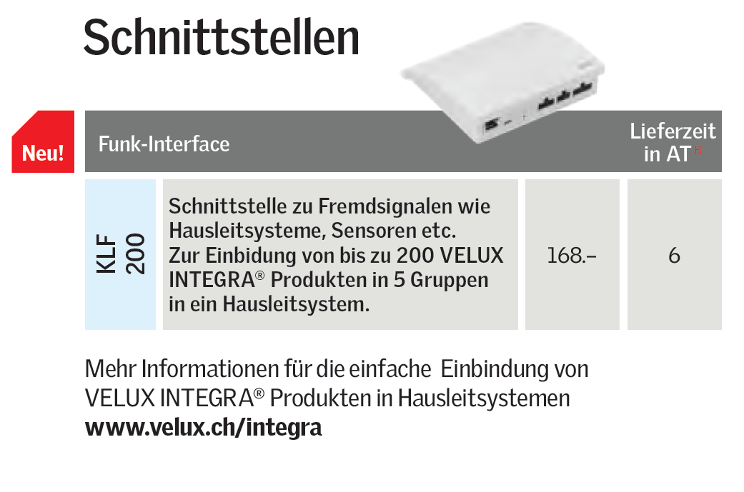

      Hallo climber6
      Vor kurzem habe ich von einem Velux Mitarbeiter erfahren dass es ab August 2016 eine neue Schnittstelle genau für dieses Problem geben wird.
      Mehr Informationen habe ich leider nicht erhalten.
Ansichten: 4595
Größe: 83,8 KB
      • overlord_c
        • 34
        hat schon jemand neue Informationen zu dem KLF 200?
        Gruß Christian

            KLF 200 klingt gut, leider wohl aber noch nicht verfügbar, auch Google findet unter dem Begriff zumindest Stand heute auch noch nichts verwertbares.

                      Release des KLF 200 wurde leider auf Dezember 2016 verschoben.
                      • neonnt
                        • 28.08.2016
                        • 166
                        Ich warte auch noch auf das KLF200, ich hoffe das funktioniert dann wie erhofft.
                        neonnt
                        MS, 2 Extensions, Tree-Extension, 1-Wire Extension, Enocean Extension, S0 Zähler, Home Assistant, DS1400 + Netatmo Wetterstation, HomePods, Hue Bridge v2, VU+ Solo2 und noch einige RPi + Arduino
                        • KevinKrueger
                          • 26.01.2016
                          • 199
                          Habe eben Telefoniert ... (Velux DE und CH)
                          Das KLF 200 kommt vermutlich im Januar und wird "nur" in (über) die Schweiz also nicht bei Velux Deutschland verfügbar sein.
                          Ein KLF 200 ersetzt dann 5 KLF 050 der Preis soll unter 200,- € liegen (ca. 170,- €)

                            • Daniel *
                              • 232
                              War mal kurz in Kontakt mit Velux. Für Österreich heißt es: Frühjahr 2017 ..näheres auf der Velux Homepage wenn es so weit sein sollte.
                              Habe aber ein Produktinformationsblatt im Anhang vom KLF 200
                              kann man das Teil nun einbinden in die Loxone? Kann jemand etwas anfangen mit dem Anhang?
                              Zuletzt geändert von Daniel *; 17.01.2017, 17:20.
