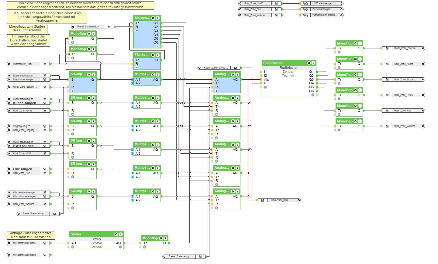

    Gibt es eine Möglich in der Loxone Config eine Task-Queue zu realisieren? Mit dem Programmbaustein klar, aber gibt es eventuell schon einen Baustein, der so etwas umsetzt?
    Hintergrund: Ich möchte meinen Staubsauger-Robo per HTTP Request an die Lichtschalter hängen, leider kann dieser immer nur einen Task auf einmal ausführen.

    Vielleicht wäre der Baustein Ablaufsteuerung etwas.

      Danke, passt leider für meine Umsetzung nicht ganz, aber sicher praktisch um die Heimkinosteuerung zu vereinfachen.

    Ich hab sowas bei mir umgesetzt, allerdings nicht mit der Ablaufsteuerung, weil ich auf der Config Version noch nicht bin.
    Hier meine Programmierung:
    mit dem Sequencer schalte ich alle Zonen durch und den Sequencer wiederum Trigger ich mit dem Flankengetriggerten Wischrelais.
    Wurde eine Zone per Taster ausgewählt wird über den Analogspeicher die zugehörige Zone bei den Radiotasten gestartet.
    Ist die Zone abgearbeitet, ändert sich der Status des Robis und der Durchlauf des Sequencers beginnt erneut.

    Falls du eine genauere Beschreibung des Programms benötigst, kann ich dir die Programmierung gerne nochmal näher erläutern.

      Super, genau was ich gesucht habe!
