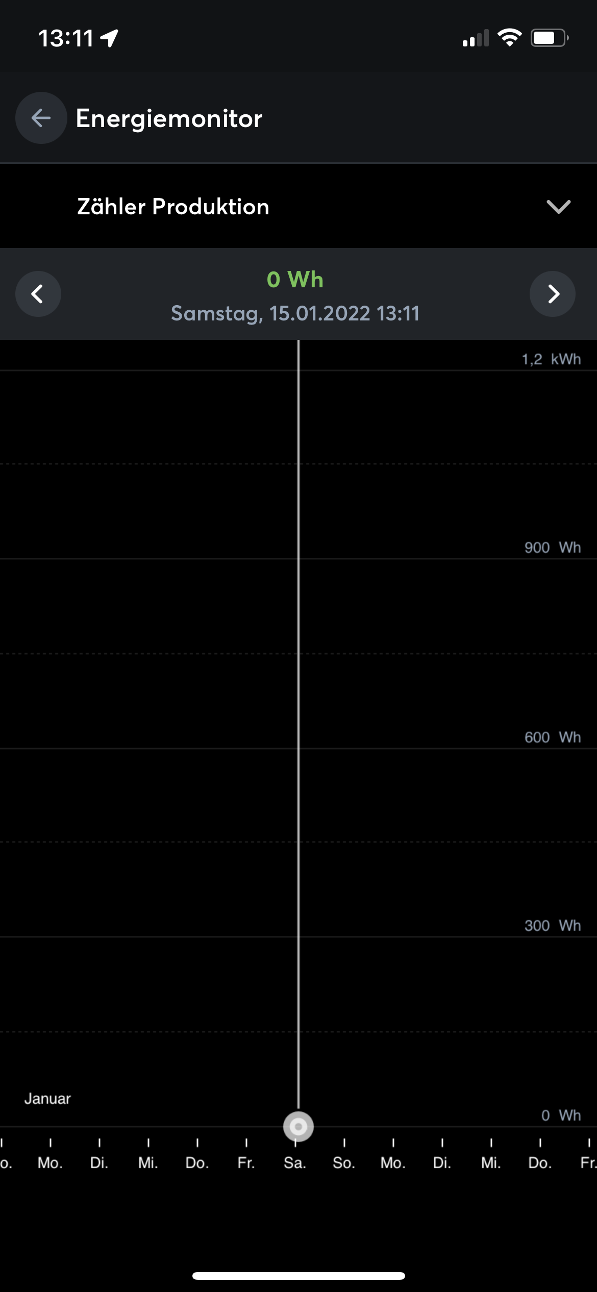

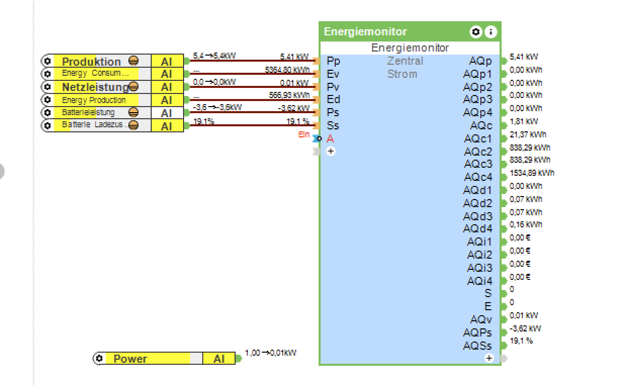

    Hey, ich benutze eine Tesla PowerWall daher kann ich nur die Objekteingänge vom Baustein nutzen, er müsste meiner Auffassung nach auch hier ja die Produktion addieren ? oder ? das tut er aber seit der Version 12.2 nicht mehr ist der Bug bekannt oder ist etwas falsch ?

    Sollte doch passen.
    Er rechnet doch die aktuelle Leistung im Verbrauchzweig aus (Produktion - Akkuladung bei fast 0 Einspeisung)

      Ja aber er addiert bzw. führt dafür keine Statistik

        Ok das ist ein anderes Thema.
        Haken nehme ich an ist drin bei der Statistik? Aber bei den Ausgängen müsste er es trotzdem ausgeben.
        Eventuell mal den Baustein löschen und neu einsetzen - vielleicht wurde der beim Update zerschossen
        Sonst mach mal ein Ticket bei Loxone auf!

          Hab ich probiert, hat leider nicht geholfen, Jup hacken Statistik ist an, bei allen anderen funktioniert es merkwürdigerweise auch.
