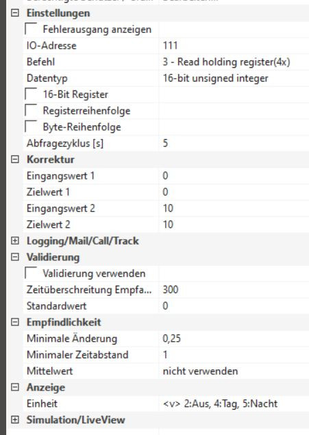

    bin neu im Modbus Thema, daher stolpere ich über so einiges.
    Ich möchte meinen SAMSON Trovis Heizungsregler vom MS auslesen und beschreiben.Das Auslesen funktioniert schonmal.
    Z.B. liefert des Sensor aus Bild 1 korrekt den Betriebmodus, jetzt gerade die "4", also den Tag-Modus.

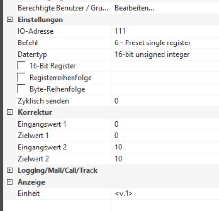

    Versuche ich aber den Aktor (Bild2) auf die gleiche Adresse mit einem zulässigen Wert zu beschreiben (2,4,5) gibt es die Fehlermeldung aus Bild 3.
    Lt. Samson Doku ist das Register rw. Kann mir jeman sagen was ich da flasch mache?

    Hi, ich glaube mich zu erinnern, dass man beim Trovis erstmal die "Fernsteuerung" von der GLT aktivieren muss, vorher kann man keine Werte schreiben. Welchen Trovis hast du?

      Es handelt sich um den 5573-1. Mit TrovisView klappt’s einwandfrei auch ohne das ich die Schlüsselzahl mitschicke.

        Habe in einem anderen Thread von sonny2 "Samson Trovis 5578 via Modbus RTU" gelesen dass der write nur funkzioniert wenn man das Modem ausschaltet (CO6->F02=0) jetzt gibts zwar keine Fehlermeldung mehr in der Diagnose aber die Betriebart wechselt trotzdem nicht.
        Bin ratlos
