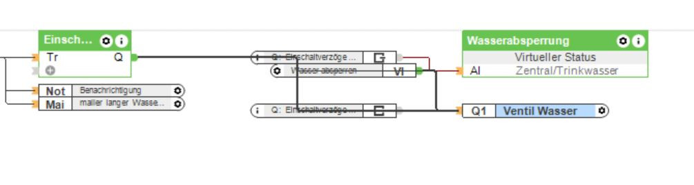

      Aber wenn ich die Rollo einfügen will sagt mir die Config dass dieser Ausgang bereits verwendet wird. Kann ich die Rollo nicht über den Touch UND nfc steuer ?
      danke :-)
        • 2139
        Dafür wären Screenshots von deinem Setup hilfreich.
        Normalerweise gehst du über den Touch, NFC Touch und sonstigen Triggern in den Jalousiebaustein und den verbindest du mit deinem Rollo.
          • 3301
          Einen Ausgang kannst du nur ein einziges Mal im Projekt einfügen.
          Aber du kannst an dem einen Ausgang x "Quellen" anschließen die den Ausgang ansteuern.
          Weißt was ich meine?
          In meinem Fall habe ich den "Q1" 2 mal angesteuert, aber nur einmal insgesamt im Projekt.
