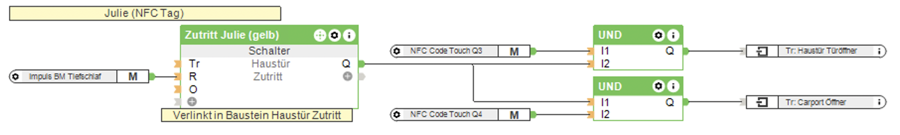

    ich glaube (nach Lesen der Doku) es ist nicht möglich, aber evtl. hat ja jmd eine Alternative für mich.
    Die ganze Zeit hatten wir einen NFC Code Touch an der Haustür. Dort habe ich ohne Benutzer einen NFC Tag hinzugefügt, den ich dann mit Logik versehen habe (siehe Screenshot).
    Nun haben wir einen zweiten NFC Code Touch am Carport Häuschen. Dort funktionniert natürlich nicht der angelernte NFC Tag, da er nur an der Haustür funktionniert.
    Was hätte ich gerne:
    • NFC Tag öffnet an der Haustür, die Haustür
    • derselbe NFC Tag öffnet am Carport Häuschen das Carport Häuschen
    • --> bis hierhin könnte ich es über die Benutzerverwaltung machen
    • aber ich möchte auch eigene Logiken nutzen können, zB Reset der Berechtigung jeden Abend
    • oder zB eine Push-Benachrichtigung bei ausgewählten NFC-Tags
    • --> kann es sein, dass so eine Kombi nicht möglich ist, oder hab ich was übersehen?
