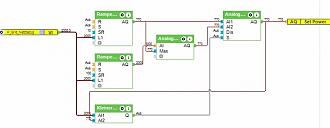

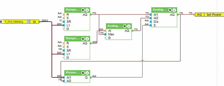

    Rampensteuerung
    es geht um die Rampensteuerung, die bei auf- und absteigenden Werten unterschiedlich sein sollen.
    Ich kriege es umgesetzt mit 2 Rampen mit unterschiedlichen Werten, einem Max-Begrenzer und einem Analogwahlschalter.
    Aber perfekt ist es nicht und es geht bestimmt eleganter.
    Jemand sowas schonmal umgesetzt und kann sein Wissen teilen?
    Praktisch geht es um den Betrieb eines PV Heizstabes. Bei vorhandenem Überschussstrom soll der Heizstab langsam hochfahren. Ist jedoch weniger Strom vorhanden, als der Stab aktuell zieht, soll die Leistung schnell runtergefahren werden.
    ​Gruß
Name: Screenshot 2022-01-17 114659.jpg
Ansichten: 517
Größe: 36,5 KB
    Beim Statusbaustein kannst du ja faktisch zwei Werte ausgeben (AQ und TQ, beides als Analogausgang nutzbar).
    Mit Bedingung HOCH oder RUNTER könntest du Zielwert und Schrittweite (positiv oder negativ) vorgeben.
    Nicht getestet, aber so irgendwie ließe es sich vielleicht verschlanken.
