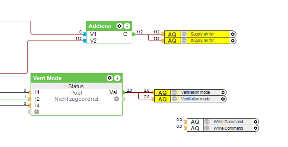

                      Hallo reicheggerj
                      hast du vielleicht einen Screenshot der Logik, mit welcher du die "Ventilation Mode" schaltest?
                      bin mir nicht sicher wie man das Write Command schicken muss.
                      Danke dir!
                      Anbei meine derzeitige Konfig, aber der Befehl kommt irgendwie nicht an. Klicke auf die Grafik für eine vergrößerte Ansicht

                        Hallo Andy,
                        ich hab es soweit ich mich erinnern kann mit der Ablaufsteuerung gemacht. Habe dort verschiedene Modi angelegt und sende dann alle 3 Befehle nacheinander, da der Meltem soweit ich mich erinnere sonst die Befehle ja nicht annimmt.

                          Ahh... verstehe, schickst du dann einfach eine "1" als write command? Danke Joe reicheggerj
                          • reicheggerj
                            • 13.05.2019
                            • 24
                            ja ich hatte glaub ich noch ein Monoflop vorgeschalten am ausgang und in der Ablaufsteuerung per eins eine Null geschickt. müsst ich dir nachschauen. Hab das Programm am anderen Notebook.
