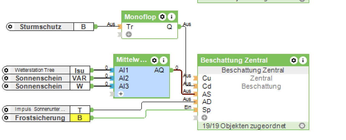

    Hey Zusammen,
    wir haben eine Loxone Wetterstation, leider auf der falschen Seite montiert bekommen, nun nutzen wir denn Wetterserver, die Wetterstation und die Leistung der PV Anlage um denn Sonnenschein zu realisieren, ich würde das mit der PV aber gerne an die Wetterstation und Wetterserver koppeln. Auch benötige ich keine Automatikbeschattung wenn wir wie heute 3° haben.
    Wie habt ihr das realisiert ?

    Entweder verknüpfst du die Temperaturanforderung und den Sonnenschein mit einem UND-Baustein oder du schaust dir mal die intelligente Raumregelung und den Klimacontroller/HVAC Baustein an.
    In der intelligenten Raumregelung kannst du dann Innentemperaturen für die Beschattungsanforderung einstellen (sowohl für Heiz- und Kühlphasen). Der Ausgang Qs geht dann auf den Automatikjalousie-Baustein und gibt die Beschattung dann nur nach gewissen Bedingungen frei.
