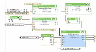

    aktuell habe ich folgende Schaltung auf "R", damit der BWM nach einer vorgegebenen Zeit das Licht ausschaltet.
    Ein automatisiertes Einschalten soll nicht erfolgen.
    Nun wollte ich meine Schaltung entschlacken und einfach den Parameter TH nutzen, der ist ja für das Ausschalten zuständig.
    Ich bekomme aber keine Einstellung hin, dass der der Eingang "MV" nicht das Licht automatisch einschaltet.
    Hab ich eine Einstellung übersehen, oder ist sowas mit dem Lichtbaustein direkt nicht möglich und ich muß bei meiner etwas komplexeren Schaltung bleiben?
    Gruß Thomas

    Hallo t_heinrich,
    vielleicht klappt es mit MT?
    Schöne Grüße!
    • Iksi
      • 1111
      Also ich habe noch die Lichtsteuerung V1 im Einsatz. Da gibt es den DisMV, da steht als Pop Up Text in der Config, dass der nur das Einschalten und nicht das Ausschalten verhindert. Also einfach den Negieren und dann sollte es gehen.
      Ansonsten würde ich dem BWM einfach keine Szene zuweisen....
        t_heinrich kommentierte
        Das ist glaube ich genau das was ich suche.
        Danke, damit experementiere ich mal rum.
