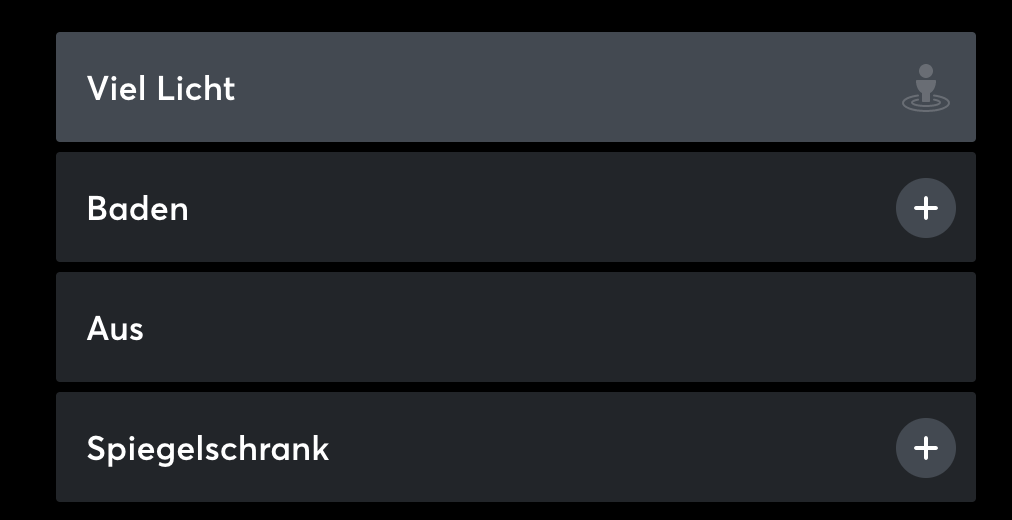

    Ich habe eine kleine Anomalie (zumindest für mich) mit der Lichtsteuerung und einem Smart Aktor.
    Ich habe unterschiedliche Lichtstimmungen. Ich kann über die App die Lichtstimmungen über die DALI- und Schalt-Aktoren ein- und ausmischen.
    Wenn ich aber Stimmung "Baden" ausmischen möchte (einmischen klappt noch), dann zeigt es mir das korrekt in der App an, die RGBW Stripes leuchten aber weiter, bis ich die Stimmung "AUS" aktiviere, danach geht es von Vorne los.
    Für Tipps bin ich dankbar. In der Suche bin ich leider nicht fündig geworden.

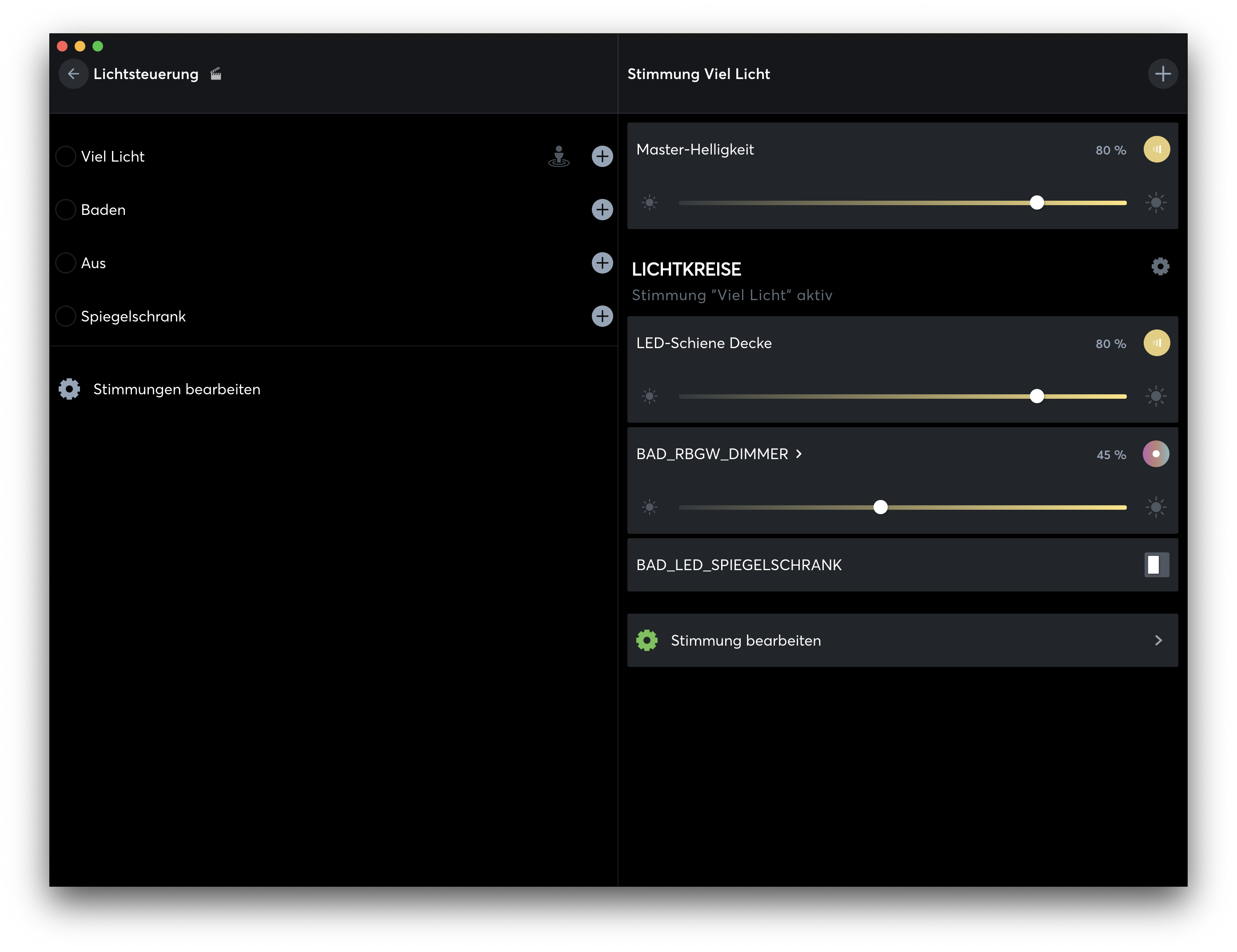

      Habe es mit beiden versucht, aber immer nur App > App oder Taster > Taster.
      Immer gleiches Ergebnis. Was mir aufgefallen ist, dass in der Live View der Ausgang aktiv bleibt, wenn ich die Stimmung abwähle und die Stimmung "Viel Licht" die RGBW Einstellung übernimmt.
      EDIT: Das tritt nur auf, wenn der Smart Aktor einen Farbwechsel eingestellt hat. Bei Konfiguration einer Stimmung mit einer Farbe tritt das Problem nicht auf.

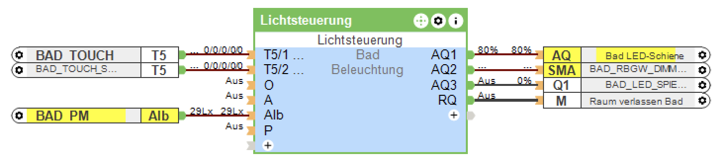

        Bring bitte mal Ordnung rein und alles wird gut...

        Danke! Hat geholfen. Jetzt klappt es auch mit dem Farbwechsel.
