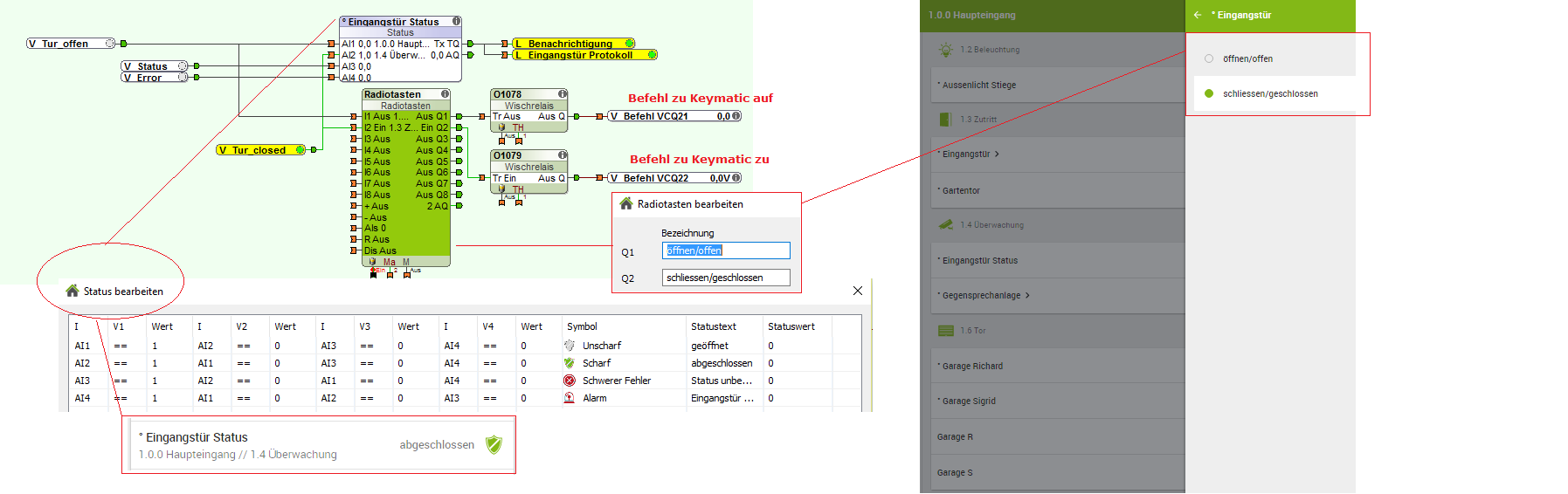

    Hallo an alle,
    da wir bei unserem Neubau das E-Schloss in der Haustüre vergessen bzw. damals noch nicht drang gedacht haben.
    Möchten wir jetzt aber nicht auf diesen Komfort verzichten. Und haben uns nun ein Homematic Keymatic Haustüschloss gekauft.
    Es gibt im LOXWIKI http://www.loxwiki.eu/pages/viewpage...pageId=1638475 auch schon eine Anleitung dazu.
    Bei dieser wird aber nur mehr oder weniger die Fernbedienung umgebaut.
    Aber ich habe schon eine Homematic Zentrale CCU mit Loxone verbunden und möchte nun von dort den Status des Schlosses abfragen
    und per Loxone auf- bzw. zusperren.
    Ich habe mit der Anleitung von http://www.nikolaus-lueneburg.de/201...ic-und-loxone/ auch eine Verbindung
    zu der Keymatic herstellen können. Das aufsperren geht schon aber zusperren und den Status des Schlosses weiß ich nicht
    wie genau ich das anstellen soll.

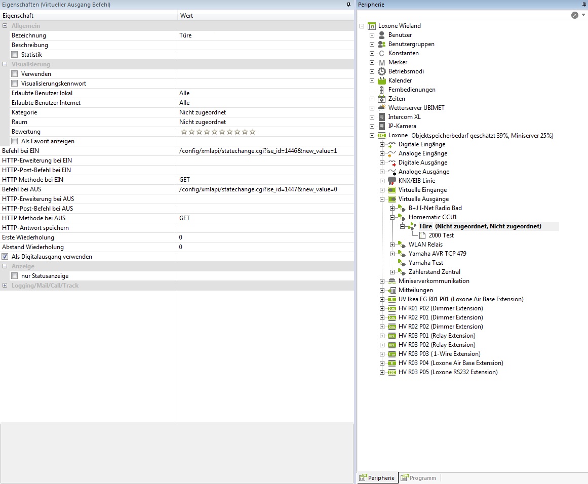

    Im Anhang sende ich ein Bild aus Loxone und ein Bild aus der XML Seite der Homematic CCU mit einem roten Rahmen für die Keymatic
    Ich hoffe das mir jemand von euch helfen kann.
    Vielen Dank schon einmal
    ​Gruß Bernhard

    Mit vituellen Eingängen würde ich das lösen, die CCU muss den Status per xmlapi und iseid dann bei änderung an den Miniserver übertragen.

        So habe ich das bei mir gemacht, Ton der Keymatic abgeschalten sonst gibts nach Aktualisierung des Status einen Bestätigungs pieps, Wenn du die Keymatic mit der Hand zudrehst, dreht das Teil nochmal nach auf die richtige Position.
        Bedienung und richtiger Status ist damit möglich, Bedienung über FB, Loxone APP, oder mit der Hand (von innen) wers gern komplexer hat auch mit Fingerprint
        https://www.conrad.at/de/sygonix-fin...0-1195621.html möglich mit 4 Relaise für 4 verschiedene Aktionen, z.B mit Daumen abschliessen und mit Zeigefinger aufsperren usw
        Ich denke die NORMALEN virtuellen Eingänge kannst du selbst erstellen, in der HM dann ein Programm das bei jeden Statuswechsel auf den richtigen virtuellen Eingang "funkt" und den Statusbaustein erstellen, alles zusammenhängen wie am Bild und fertig.

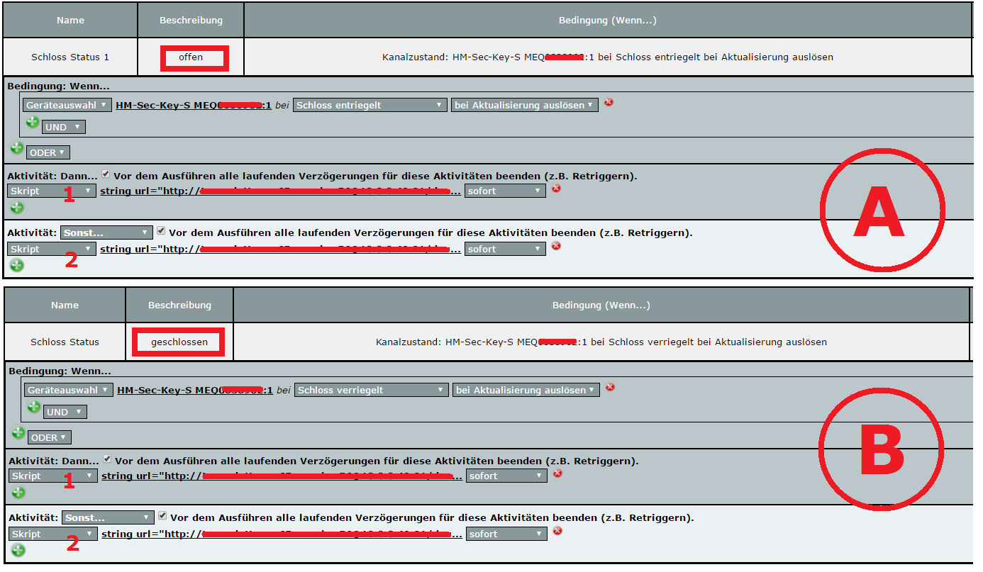

            So hier die HM Programme dazu, diese sind für Status "entriegeln/verriegeln" es gibt ja noch den Zustand "öffnen" der wurde hier nicht berücksichtigt, kann ich bei Bedarf noch ergänzen.
Name: keymatic script.png
Ansichten: 1240
Größe: 79,7 KB
            die scripts lauten folgendermassen:
            A1 string url="http://deinBenutzername:deinPasswort@IPMiniserver:deinPor t/dev/sps/io/Tur_offen/1";
            dom.GetObject("CUxD.CUX2801001:1.CMD_EXEC").State( "wget -q -O - '"#url#"'");
            A2 string url="http://deinBenutzername:deinPasswort@IPMiniserver:deinPor t/dev/sps/io/Tur_offen/0";
            B1 string url="http://deinBenutzername:deinPasswort@IPMiniserver:deinPor t/dev/sps/io/Tur_closed/1";
            B2 string url="http://deinBenutzername:deinPasswort@IPMiniserver:deinPor t/dev/sps/io/Tur_closed/0";
            die Befehle am Ausgang ( zum Type STATE) müssen folgendermaßen lauten (Ausgangsverbinder auf die Homematic muss erstellt sein)
            Q1 Befehl bei ein: config/xmlapi/statechange.cgi?ise_id=4xxxx&new_value=1
            Q2 Befehl bei ein config/xmlapi/statechange.cgi?ise_id=4xxxx&new_value=0
            value 1 und 0 kann auch wie im Beispiel von Leigh oben mit EIN und AUS angegeben werden, wichtig ist nur das der jeweilige Eingang zurück auf 0/Aus geht wenn ein anderer Zustand herbeigeführt wird
            der Rest ist am Bild ganz oben zu sehen
            Ps. Status für "Error" oder "unbekannter Status" auf demselben Weg mit den anders lautenden virtuellen Eingängen wiederholen

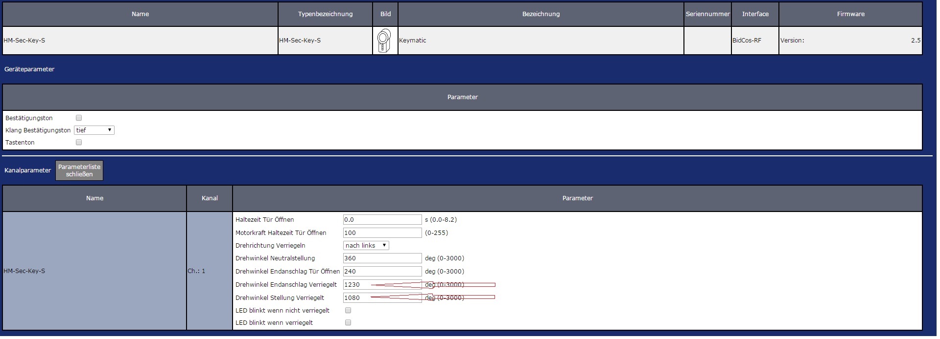

                    ich habe mal in der CCU die Parameter angeschaut. (Bild im Anhang)
                    So wie es mich anschaut, passen die eingeschriebenen Werte auch zu den Endlagen meiner Haustüre.
                    Aber wenn ich zum Beispiel die Türe von Außen mit dem Schlüssel zusperre und nicht genau eine dieser Stellungen erwische,
                    bekomme ich einen "Status unbekannt" und dann funktionieren die Radiotasten nicht mehr.
                    Also ich klicke dann auf "Haustüre Auf" aber es passiert nichts. Da muss ich zuerst auf eine der beiden Tasten auf der Keymatic drücken damit
                    sie sich wieder auskennt wo sie gerade steht, Dann stimmt auch der Status im Loxone wieder..
                    Gruß Bernhard

                      Mir ist keine Möglichkeit bekannt dies zu verhindern, wenn du mit dem Schlüssel von Aussen die Tür öffnest.
                      Es ist aber nicht verboten beim "Status unbekannt" trotzdem über die Loxone eine Fahrt auszulösen.
                      Die Keymatic macht dies ja auch.
