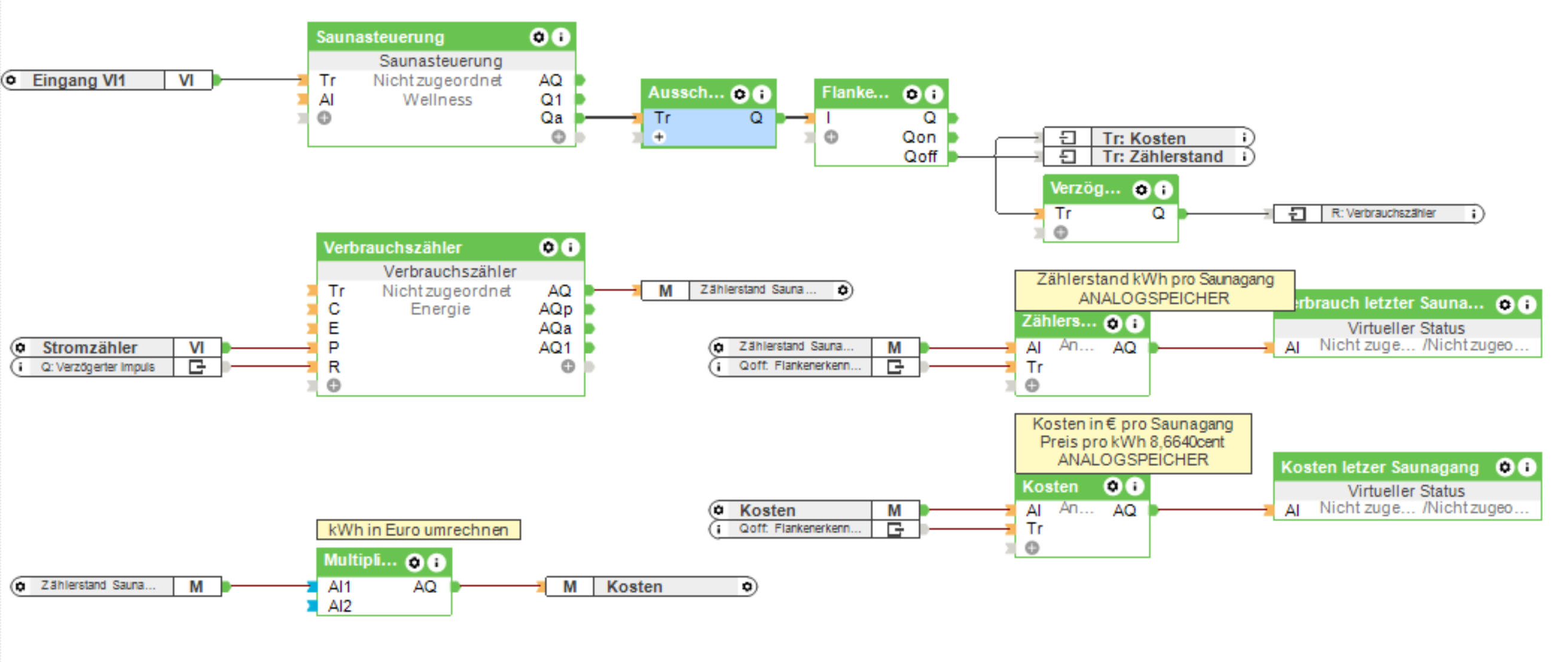

    leider habe ich selbst keine Sauna, aber bei einem Bekannten möchte ich eine Verbrauchs- und Kostenaufzeichnung pro Saunagang bauen 😉
    Zur Strommessung wird ein 3poliger ModBus ZĂ€hler eingebaut.
    Programmtechnisch hĂ€tte ich mal kurz folgendes gebaut. Damit der VerbrauchszĂ€hler nicht immer gleich zurĂŒckgesetzt wird, ist eine 5s Verzögerung integriert (z.B. wenn versehentlich kurz ausgeschaltet wird).
    Hat jemand noch eine Idee wie ich die EintrĂ€ge z.B. mit "Zeitstempel Ende | Verbrauch in kWh | Kosten in €" abspeichern kann.
    Zusammenbasteln könnte man es mit einem Statusbaustein, aber wie bekommst man das in der Visu schön angezeigt?
    Einfach mit einem Tracker, der wĂŒrde den Zeitstempel machen und den Text bekomme ich vom Statusbaustein?

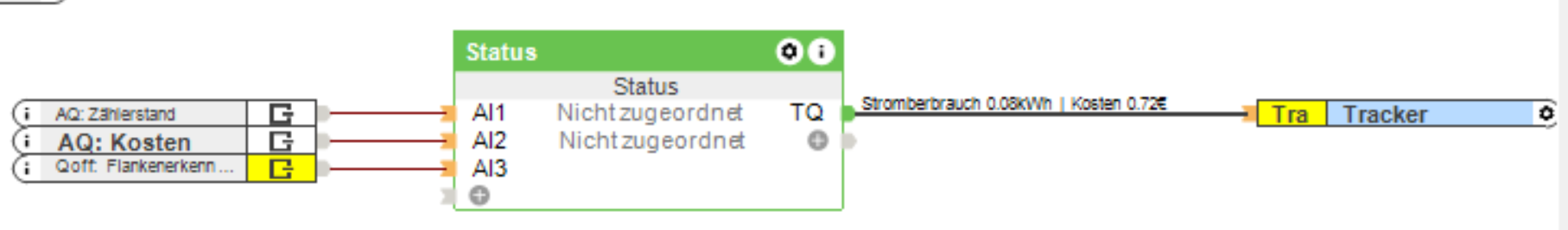

    ErgÀnzung Statusbaustein - Trigger von Flankenerkennung
    Klicke auf die Grafik fĂŒr eine vergrĂ¶ĂŸerte Ansicht  Name: 07-02-2022_22-37-38.png Ansichten: 0 GrĂ¶ĂŸe: 89,9 KB ID: 337145
    Den Tracker kann man ja leider nicht testen/simulieren.

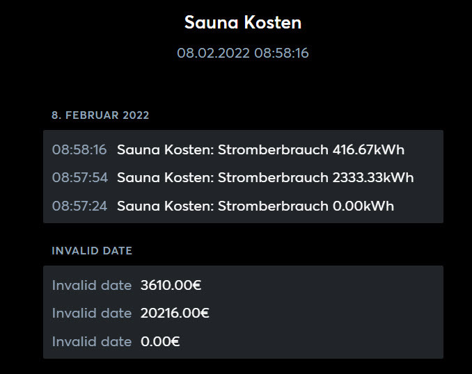

    Mit dem Tracker geht es leider nur teilweise....

          • 5178
          THX FĂŒr den Tracker ist | invalid. Wenn Du dafĂŒr ein anderes Zeichen verwendest, sollte es schon gehen.
