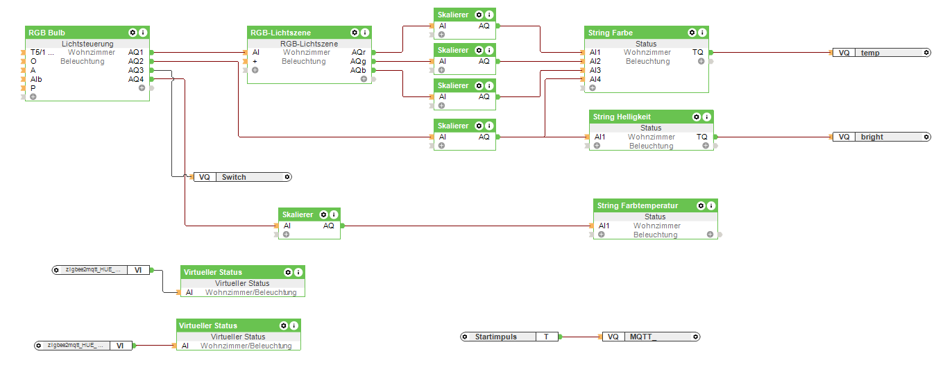

    Mein Ziel ist es eine Philips HUE (welche mit Zigbee2MQTT (loxberry) perfekt funktioniert) mit meiner Loxone zu steuern.
    es funktioniert alles (VI + Visualisierung) nur nicht die Ansteuerung mit den Virtual Outputs.
    folgendes Beispiel habe ich mir in die Loxone Config eingebunden. (Bild Config)

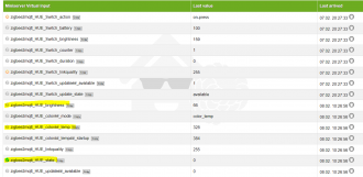

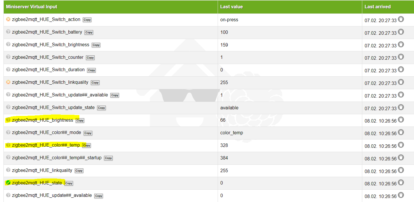

    ich bekomme es einfach nicht hin die Signale von Loxone in den loxberry MQTT Broker zu übertragen.
    ich habe alles wie nach der Anleitung eingetragen. Auch die Authentifizierung habe ich schon entfernt. ohne Erfolg.
    (Bild Inputs)
Ansichten: 2277
Größe: 125,8 KB

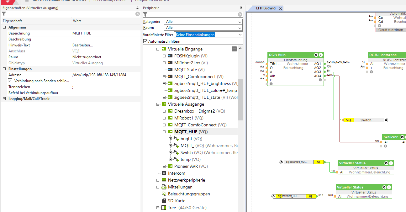

    habt ihr eine Idee wieso keine UDP Kommunikation zurück zum Loxberry stattfinden kann? Wiegesagt, die Statusänderungen kommen im Virtual Input in der Loxone an.
    (Bild example) (Bild Konfig UDP)

    Ich hab kein Zigbee, aber imho erwarten die Zigbee2Mqtt Geräte eine json Payload.
    Ich nehm mal irgendein Hue Device (du hast nichts genannt) aus der Zigbee2Mqtt Datenbank:
    Integrate your Philips 9290011370B via Zigbee2MQTT with whatever smart home infrastructure you are using without the vendor's bridge or gateway.
    zigbee2mqtt/FRIENDLY_NAME/set {"brightness": <v>}

      info 2022-02-08 09:53:56: MQTT publish: topic 'zigbee2mqtt/HUE', payload '{"brightness":66,"color_mode":"color_temp","color _temp":328,"color_temp_startup":384,"linkquality": 255,"state":"OFF","update":{"state":"idle"},"updat e_available":false}'

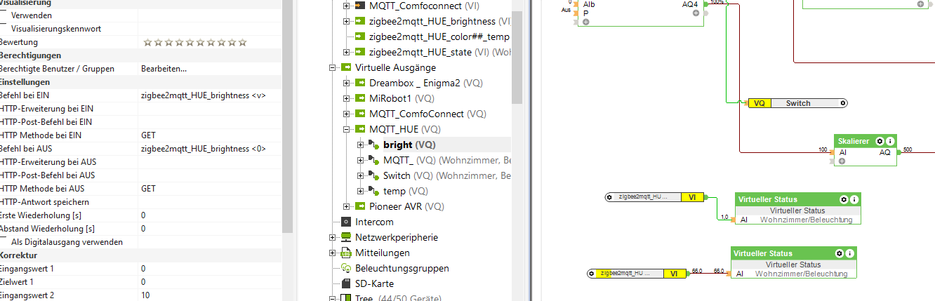

        ich habs sowohl mit der von dir o.g. Zeilen probiert als auch konventionell wie es im Howto beschrieben ist:
        zigbee2mqtt/HUE/brightness <v>

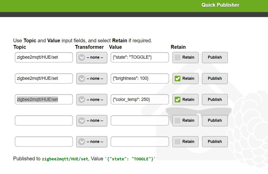

      habs hinbekommen. leider funktioniert die Wert Änderung noch nicht.
      habe einen test MQTT versucht.
      grundsätzlich immer mit zigbee2mqtt/HUE/set und das Argument immer unterschiedlich: {"color_temp": 250}; {"brightness": 100} ....
Ansichten: 1911
Größe: 112,6 KB
      nur einen Variablen wert übergibt er mir noch nicht.....

        Syntax funktioniert wie im angehängten Link:
        Integrate your Philips 4033930P7 via Zigbee2MQTT with whatever smart home infrastructure you are using without the vendor's bridge or gateway.
        Fehler waren die Stringbausteine aus dem vom Forum geladenen Programm. RGB Bulb
