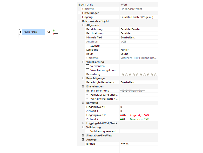

    Moin,
    Ich benutze Loxone Touch & Loxone Touch in meinem Haus.
    neubau 2021 mit Kalkputz ohne Lüftungsanlage.
    Das die restfeuchte im Haus noch länger erhöht ist, ist mir klar. Wir lüften regelmäßig jeden Tag.
    Die Feuchtigkeit die ich von den Touch und Touch Pure in der Loxone visualisiere ist aber konstant zwischen 70 - 80%
    das die Messung träge ist habe ich gelesen. Habe jetzt ein manuelles feuchtemessgerät als Vergleich genommen, weil mir die Werte doch sehr hoch vorkamen. Und es sind Abweichungen von 15 - 20% in jedem Raum.
    jetzt meine Frage.
    Messen die Fühler weil zu „dicht“ an der wand die restfeuchte vom Putz und nicht unbedingt die im Raum ?
    bzw. Kann ich die Fühler irgendwie Kalibrieren ?
    vielen Dank.

    Die Lösung:
    "Angezeigt" die derzeitige Anzeige von Loxone
    "Gemessen" der gemessene Wert durch ein Messinstrument...
Ansichten: 449
Größe: 34,1 KB
      Die fehlerhafte Feuchtemessung kann davon kommen, dass die Temperaturmessung nicht stimmt.
      Bei UP-Geräten sollte das Installationsrohr abgedichtet sein (zb mit Kit oder Klebeband), um Luftzug zu vermeiden.
