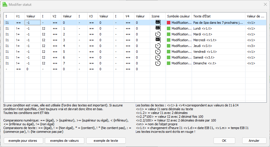

          Hallo Christian,
          Ich weiß nicht, ob die Antwort für mich war, aber ich habe es nicht unbedingt verstanden ;o)
          Ich bekomme Daten von CalDAV-4-Lox: kein Problem.
          Ich kann es mit <v.u> haben (außer kein Datum = -1)
Ansichten: 899
Größe: 8,9 KB
          Aber wie Michel möchte ich, dass das Datum formatiert wird (Symbol und Farbe), aber es scheint schwierig zu sein.​
          Ich versuche mit dem TimeStamp Loxone und Unix zu spielen, aber ohne Erfolg
Ansichten: 905
Größe: 8,2 KB
Ansichten: 962
Größe: 44,6 KB
          (GoogleTrad, sorry...)​
          De france (donc si c'est pas clair, blamez GoogleTrad)
