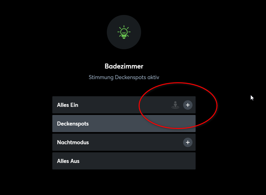

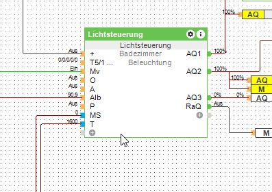

    ich versuche die Stimmung "Alles Ein" (Std. Bezeichnung "Viel Licht") (ID 99) als Stimmung für den Mv-Eingang zu verwenden. Dazu habe ich zunächst am Parameter MS eine "99" angelegt. Das hat nicht funktioniert und es wurde die Stimmung "Deckenspots" (ID2) genommen.

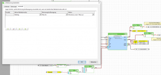

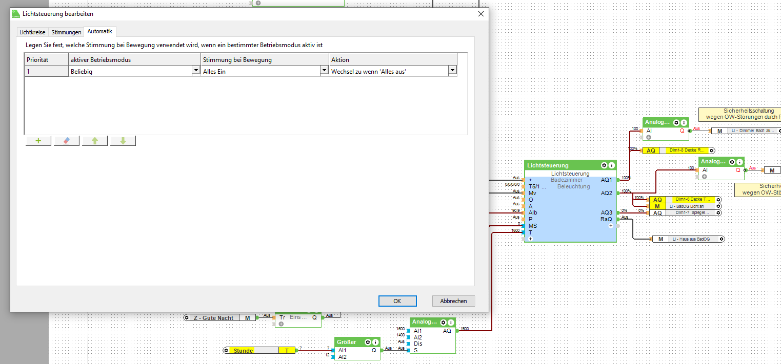

    Dann habe ich am Parameter MS eine "0" angelegt. Laut Doku wird dann die Stimmung in "Automatik" verwendet. Dort hab ich dann die "Alles Ein" Stimmung angegeben. In der Visu wird mir auch angezeigt, dass diese Stimmung als Mv-Stimmung verwendet wird. Trotzdem wird die Stimming "Deckenspots" (ID2) eingeschaltet.
    Was mache ich falsch?!

    Mmmhh, nach Neustart geht es jetzt über den MS-Parameter. Warum auch immer...
    Hat sich somit erledigt
