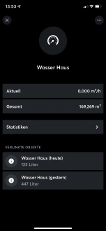

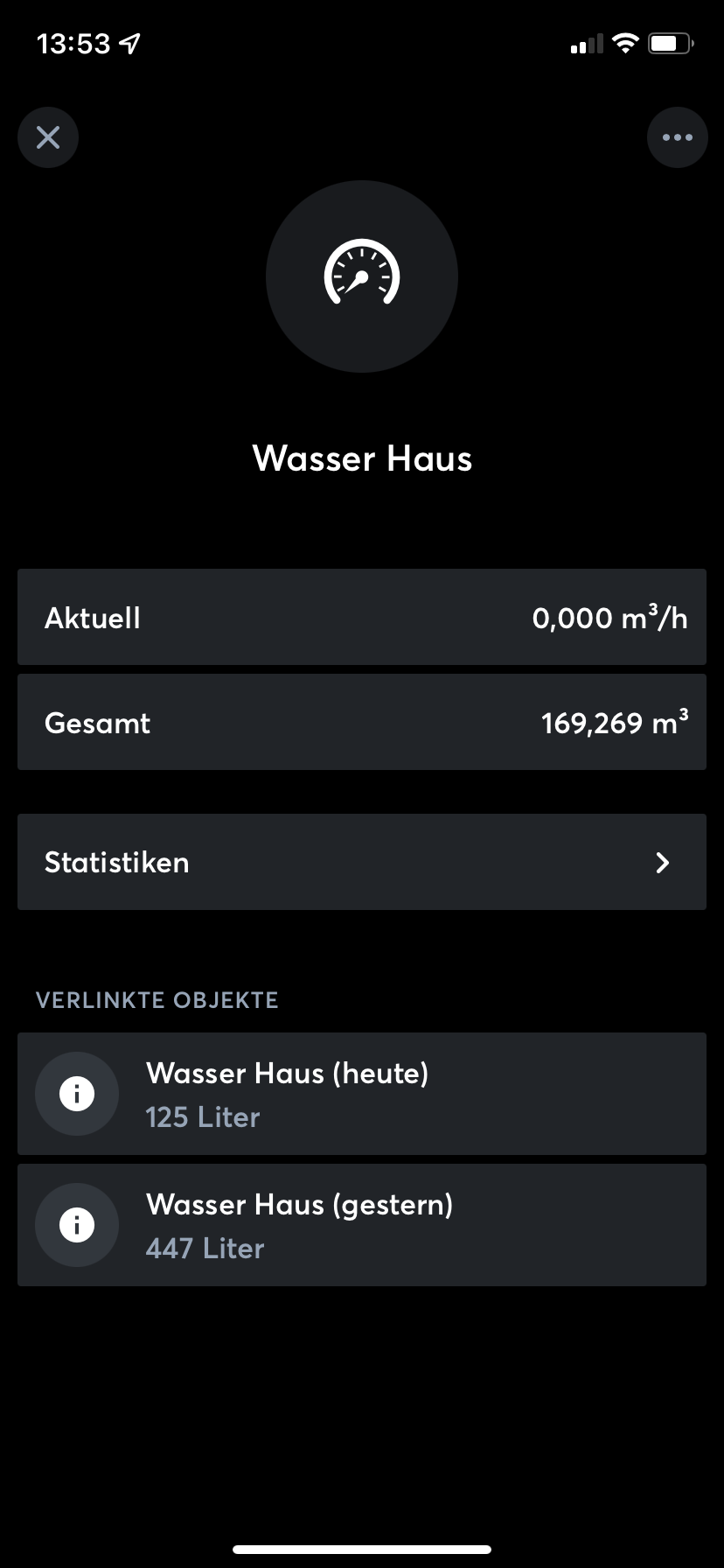

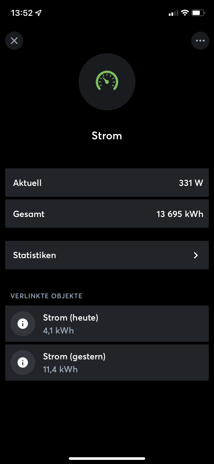

    ich erfasse bei mir den Gesamtverbrauch von
    • Wasser im Haus
    • Wasser im Garten
    • Strom im Haue
    • Strom Wärmepumpe
    und lasse mir den anzeigen inkl. Statistik.
    Mehr aber auch nicht.
    Was macht ihr denn mit den Werten, bzw. was leitet ihr davon ab?
    Gruß Thomas

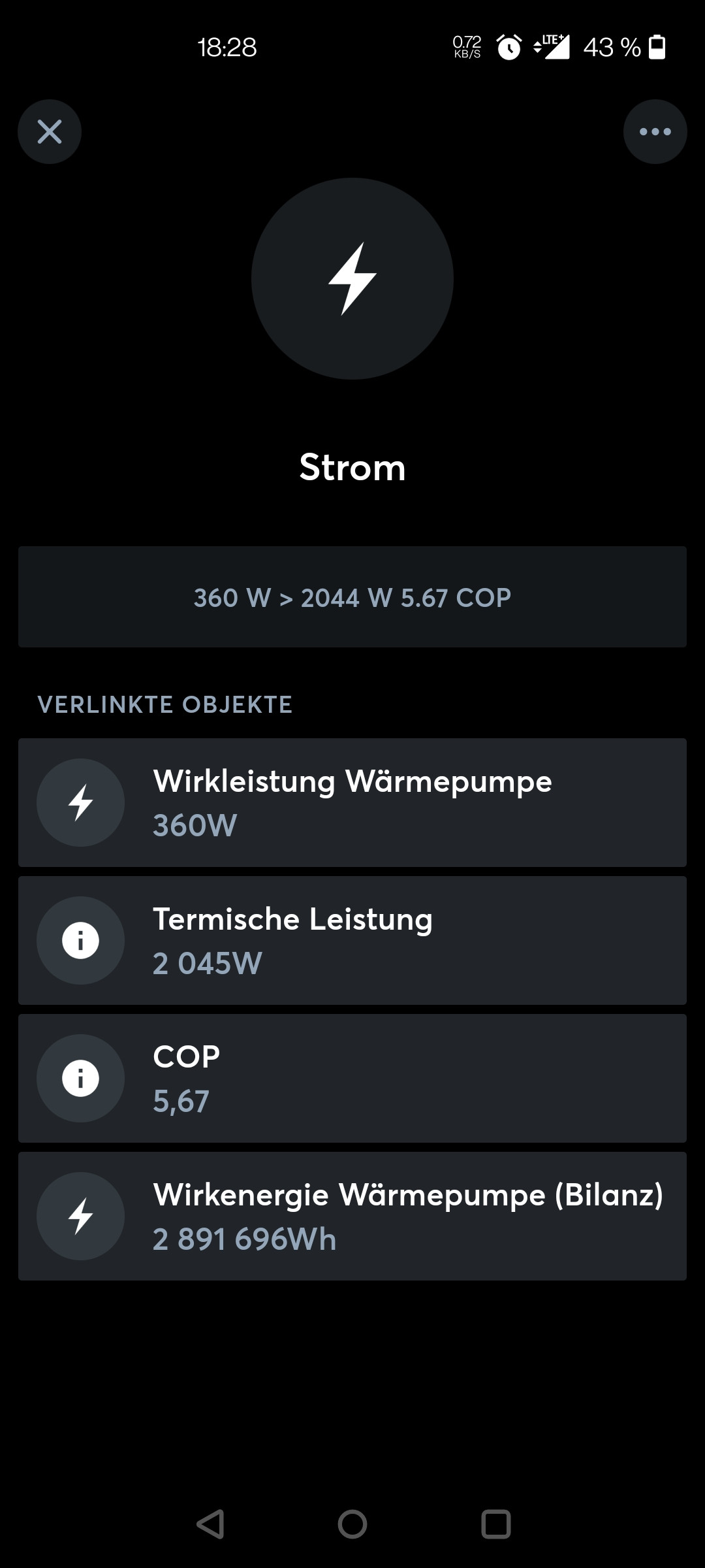

        Ebenfalls zum optimieren der Wärmpumpe (live die Arbeiszahl zu sehen ist ganz nützlich)
        Wenn ich die PV mal installiere ist sicher mehr zum regeln da
        Beim Wasser check ich hald noch ob Wasser läuft / gelaufen ist z.B. für die Spiegelheizung logik
        Screenshot (mit Rechtschreibfehler)
        Zuletzt geändert von Klartext; 25.02.2022, 18:34.
          Thomas M. kommentierte
          Live Arbeitszahl ... wie tust du da?
          Klar: Wärmeleistung/elektrische Leistung
          D.h. du holst dir die Wärmeleistung über irgendeine Schnittstelle von der WP?
        • Klartext
          Klartext kommentierte
          Ja die Nibe hat einen Wärmemengenzähler, man könnte aber auch einen externen verwenden

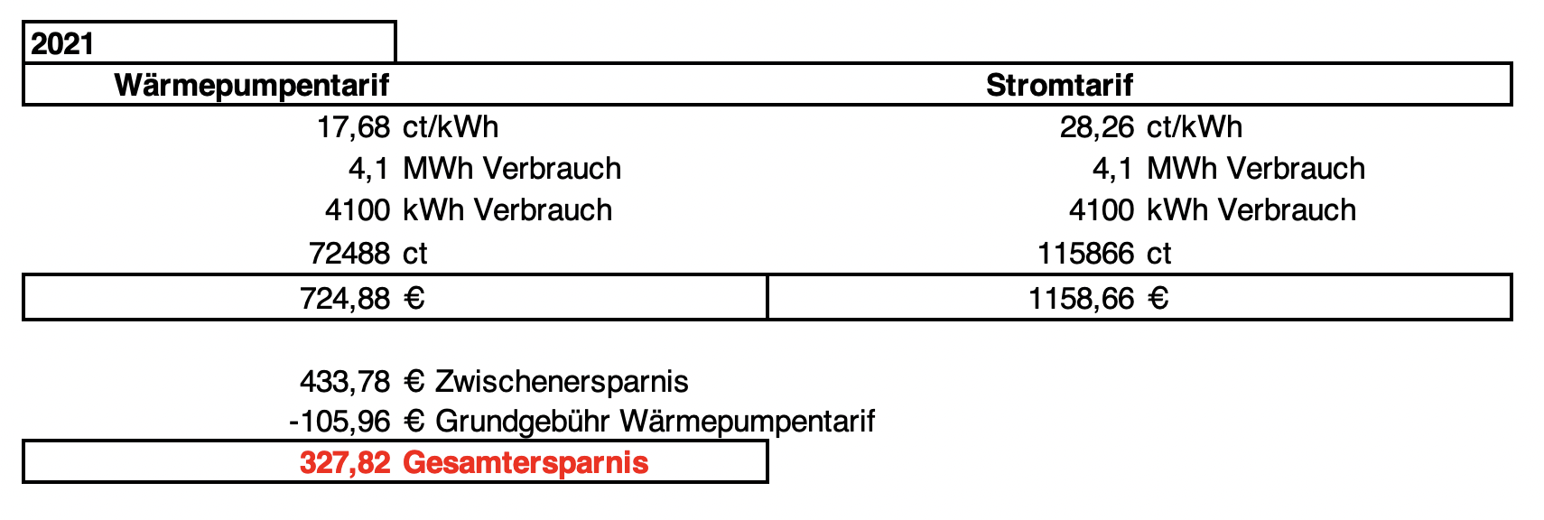

            Thomas M. bzgl. Rentabilität eines zweiten Zählers für die Wärmepume hab ich mir gestern mal die Details zu den Tarifen rausgesucht. Wenn ich mich nicht verrechnet habe rechnet sich der zweite Zähler.
            Klicke auf die Grafik für eine vergrößerte Ansicht  Name: Bildschirmfoto 2022-02-26 um 08.02.20.png Ansichten: 0 Größe: 162,4 KB ID: 339478
