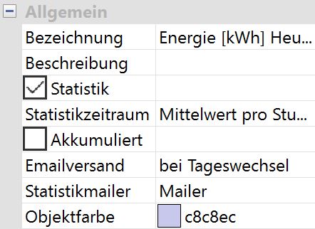

    Ich verwende den Statistik-Mailer, um mir wöchentliche Statistiken zuzusenden.
    Seit der neuen LoxConfig 7.3 wird zwar die E-Mail versendet - aber der Anhang ist nicht dabei. Stattdessen steht im Text der E-Mail nur:
    --loxoneboundary--
    Ich verwende zum Versenden den Mailserver meines Anbieters (Qualityhosting).
    Hat jemand eine Idee, was das sein könnte?

      Ich Versuch es mal mit dem Loxone Cloudmailer.
      Loxone hat mir auf das Ticket geantwortet, dass der Fehler nicht nachvollzogen werden kann, und ich ihnen die Config schicken soll.
      Ich melde mich morgen nochmal, ob es funktioniert.

          Mit dem Cloud-Mailer funktioniert es.
          Warum ein anderer Mailserver nicht funktioniert ist mir nicht klar...

                  Mit 7.4 bei mir funktioniert wieder mit statistik und attachment. Nichts geandert in config und in mailserver. Dafür sind jetzt alarm mail ohne subject

                    Das Problem besteht nur bei der Statistik.
                    Benutze ich den Mailer, der mir bei Analogänderung etwas senden soll, funktioniert es einwandfrei.
                    Ich teste mal bei mir, ob es auch mit der Version 7.4 behoben ist.
                    Ebenso installiere ich die Miniserver Firmware Version 07040414.
                    Zuletzt geändert von Gast; 23.04.2016, 09:04.
                      Antowrt vom Support Team von Loxone kam prompt - Upgrade auf 7.4 hat das Problem bei mir behoben...
