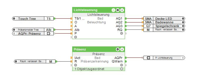

    Hallo zusammen

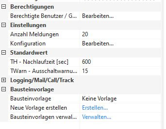

    Versuche seit einer Zeit die Deaktivierungszeit nach dem Raum verlassen anzupassen. Komme da leider aber nicht weiter.
    Ich habe eine Präsenzmelder und eine T5. Wird der Raum betreten geht ein Grundlicht an via Präsenzmelder. Wird anschliessend der Raum mit Doppelklick auf den T5 verlassen, so kommt das Licht zu spät beim erneuten Eintreten nach kurzer Zeit (ist gewissermassen für eine bestimmte Zeit blockiert via Präsenzmelder). Config Screenshot liegt bei - ist so ziemlich Standart.
    Wo kann ich den diese Zeit einstellen?
    Danke und Grüsse
    Roger

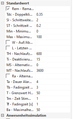

    Hallo Roger, vermutlich suchst Du die Eigenschaft Ti.
    Schon mal bei einem Bausteine oben Rechts auf das i geklickt?

      Hallo Romildo
      Danke für die schnelle Antwort. Ja Ti habe ich schon verändert, aber ohne Erfolg. Es ist natürlich auch so, dass ich ja nicht Mv benutze sondern P. Deshalb kann ich den Satz in der Help auch nicht verstehen: "Bei Verwendung des Präsenzeingangs wird der Wert automatisch auf 0 gesetzt, die Funktion ist aber dennoch vorhanden. Der Präsenzeingang wird dabei nach Präsenzende wieder aktiviert."? Es ist ja nicht in meinem Sinne jetzt den Th vom Präsenzbaustein zu verkleinern. Da dieser ja anhand der Benutzung des Raumes ausgelegt wurde.
      Ja, das i kenne ich
      Gruss
      Roger
        Bei meinen Test kann ich das nicht nachvollziehen.
        Kannst du mal ein Bild von den Einstellungen in der Lichtsteuerung zeigen?

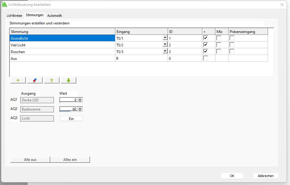

      Hier noch die Settings vom Präsenzblock und der Lichtsteuerung

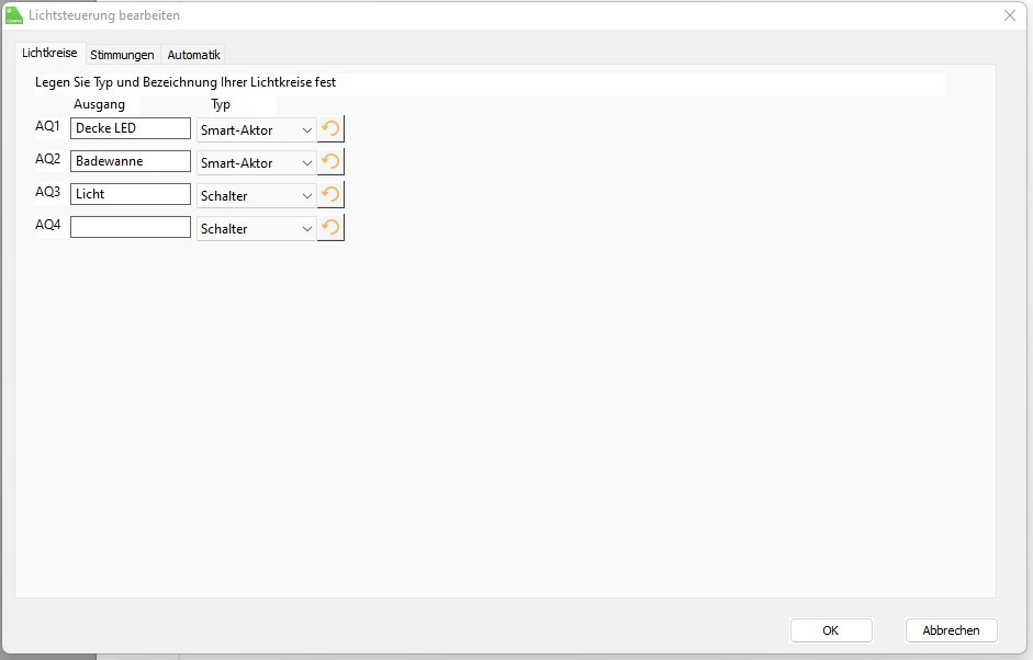

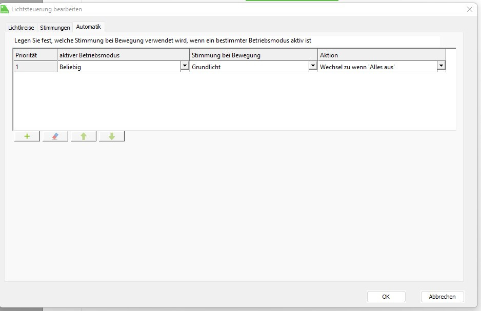

        Ich meinte eigentlich die Einstellungen in der Lichtsteuerung, also die 3 Ordner, Lichtkreise, Stimmung und Automatik.

        was ist beim Präsenzmelder selber für Nachlaufzeit eingestellt?
          • 5178
          Das kommt vermutlich davon, dass der BWM innerhalb der Deaktivierungszeit bereits aktiviert wird und dadurch das Signal an P zu früh anliegt.
          AQPr von Präsenz bleibt dann für die Nachlaufzeit nach der letzten Bewegung auf Ein, was in diesem Fall an der Lichtsteuerung nichts bewirkt.
          Verbinde AQPr, an Stelle von P, mit Mv.
          Stell TH und Twarn in Präsenz auf 2
          Benutze TH und Ti von der Lichsteuerung

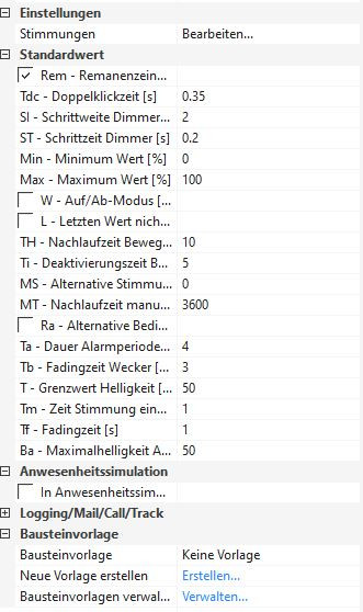

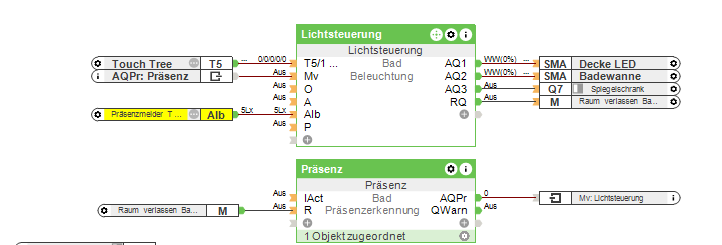

            Ich brauch nochmals Hilfe. Ich habe die Verbindungen nun so gemacht wie beschrieben:
            Folgendes:
            Ich geh in den Raum -> Licht geht an.
            Ich verlasse den Raum per Doppelklick -> Licht geht aus
            In der Config sehe ich auch, dass der Präsenzbaustein den Ausgang AQPr nach 2Sek. zurücksetzt.
            Nun hätte ich anhand Ti = 15sec erwartet, dass nach dem erneuten Betreten nach 15Sek das Licht wieder angeht. Dem ist aber nicht so. Welche Einstellung blockiert dies nun beim erneuten Betreten?
              Schau doch mal, ob nach dem Betreten nach 15s Mv auf 1 geht. Du musst Dir aber auch sicher sein, dass er davor mindestens 15s auf 0 war.
              Wenn da nichts kommt, dann vielleicht mal die Nachlaufzeit beim BWM Tree zurücksetzen.
            • Roger
              Roger kommentierte
              Musste nun die Nachlaufzeit des BWM zurücksetzten. Besten Dank
              Bitte gerne.
              War anzunehmen, bei 60s Nachlaufzeit muss halt auch 60s gewartet werden, bis eine neue Bewegung erkannt wird.
