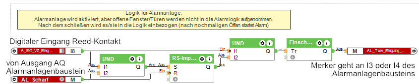

          Deinen ersten Punkt habe ich so gelöst:
          Solange ein Fenster / eine Tür offen ist, wir es nicht von der Alarmanlage überwacht.
          Sobald geschlossen und danach wieder geöffnet, geht der Alarm los:

            t_heinrich kommentierte
            Interessanter Ansatz.
            Aber puh das für jeden Kontakt machen, da brauch ich ja zwei extra Seiten in der Config. :-P
          • RiverRaid
            RiverRaid kommentierte
            Bei mir passt es -bei großer Seitengröße - auf eine Seite, eng zusammengerückt War es mir aber wert, da es gut funktioniert

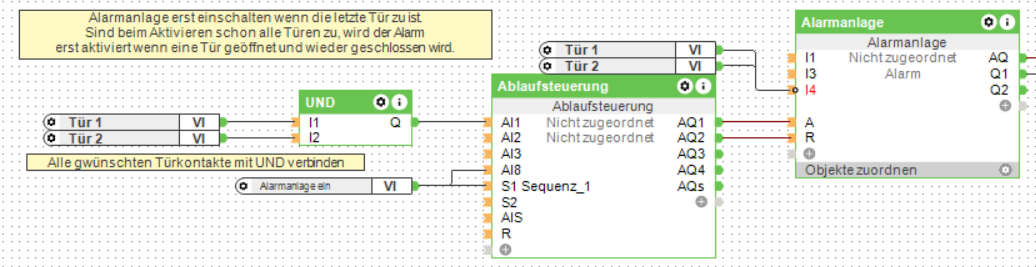

          Den ersten Punkt könnte man mittels Ablaufsteuerung lösen.
          Beispiel nur in der Simulation getestet.
          Klicke auf die Grafik für eine vergrößerte Ansicht  Name: AlarmEinWennLetzteTürZu.png Ansichten: 69 Größe: 129,7 KB ID: 339998
          Ablaufsteuerung
          waitcondition AI8 = 1
          set value1 = 0
          if AI8 = 1
            if AI1 = 0
              set value1 = 1
            endif
            if value1 = 1
              if AI1 = 1
                set value1 = 2
              endif
            endif
            if value1 = 2
              setpulse AQ1
            endif
          endif
          if AI8 = 0
            setpulse AQ2
            end
          endif
          goto 3
          end
          Nachtrag:
          Auch das gewünschte Verhalten beim Deaktivieren in die Ablaufsteuerung ist vorstellbar.
          Zuletzt geändert von romildo; 06.03.2022, 10:26.
