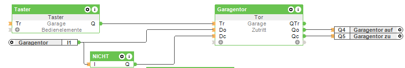

    Hallo liebe Community,
    Ich habe einen Garagentorantrieb, welcher über einen Taster und jetzt auch über die Loxone App gesteuert werden kann.
    Auf und zu funktioniert einwandfrei über den Taster und über die App, aber aktuell bekommt die App nicht mit, wenn das Tor über den Taster gesteuert wird.
    Nun habe ich zusätzlich einen Digitalen Input, der immer aktiv ist, wenn das Tor geöffnet oder geschlossen wird, bzw. wenn es offen ist.
    Wie kann ich das nun Konfigurieren, dass die App auch immer den aktuellen Status kenn?
    Derzeit habe ich das Problem, dass wenn ich das Tor mit dem Taster öffne und dann wieder schließe, die App anzeigt, dass das Tor zu 50% geöffnet ist.
    Danke für die Hilfe schon im Voraus.
    PS: Bitte nicht beleidigen, wenn meine Schaltung Mist ist

    Du musst den Taster am Tr anschließen und der Impuls muss vom Torbaustein an den Motor gehen, um eine korrekte Anzeige zu erhalten.
    Fahrzeiten für auf und zu einstellen!
    Den Kontakt offen und geschlossen anhängen, am Baustein.

    Ich habe noch vergessen, zu erwähnen, dass es sich bei dem Taster um keinen Loxone Schalter handelt, sondern um einen Standard-Taster.
    Speilt das eine Rolle?
    Zuletzt geändert von Gast; 06.03.2022, 20:22.
      • 4071
      Diesen Taster in Loxone einbinden und dann kannst ihn vollumfänglich in der Config verwenden.
      Am Tr anhängen und du siehst alles korrekt in der VIS.
        Vielen Dank schonmal für das Feedback!
        Also du meinst, es sollte so aussehen wie im neuen Anhang?
        To und Tc habe ich noch hinterlegt.
        Sind die Eingänge Do und Dc notwendig bzw so korrekt?

          Die Eingänge sagen dem Torbaustein ob das Tor offen oder geschlossen ist.
          Optimal ist es, wenn du an Do, Dc je einen Kontakt vom Tor hast, der dir signalisiert, dass das Tor offen oder eben geschlossen ist.
          Am Tr solltest du den Hardware Taster anschließen und ihn vorher in Loxone einbinden.
          Den Taster Baustein benötigst du nicht, da du es in der VIS direkt am Torbaustein bedienen kannst.
          Dann wird dein Torbaustein dir alles korrekt anzeigen.
          Qo = Ausgang für Öffnen
          Qc = Ausgang für Schließen
          Damit, wenn es dein Tor unterstützt, kannst du die Fahrten für öffnen und schließen direkt ansprechen.

            Ich habe leider nur folgendes zur Verfügung wie bereits im Eingangspost beschrieben.
            Signal an DI1 des Miniserver, welches aktiv ist, so lange das Tor nicht geschlossen ist.
            Den HW-Taster, der das Tor öffnet oder schließt kann ich leider nicht am Loxone anschließen, genauso wenig wie die Funkfernbedienung.

              Ich habe auch nur einen Digitalen Eingang, ob mein Hoftor geschlossen ist, keines für offen, aber mit der richtigen Config geht das.
              Wichtig ist, Du musst genau wissen und auch hier schreiben, wann welches Signal zur Verfügung steht, sonst ist bleiben das alles nur Vermutungen.
              Du hast das Signal Tor geöffnet, wann liegt das Signal an?
              -Signal liegt an, sobald das Tor nicht vollständig geschlossen ist, also auch, wenn es nur 10% geöffnet ist oder 50% oder 80%, Signal also immer, wenn nicht vollständig zu ODER
              -Signal liegt an, sobald Tor 100% geöffnet ist, sonst Signal immer aus
              Das ist schon ein wichtiger Unterschied,
              Dafür ist die LiveView in der Config sehr gut zur Auswertung geeignet!
              Ich vermute oberes, Signal bleibt bei EIN, solange nicht 100% geschlossen ist. Dann kannst Du das doch gut auswerten.
              Dann ist Deine Logik in #5 fast richtig. Ich würde mal nur:
              Signal -> NICHT -> DC
              ausprobieren und die Verbidung zu DO weglassen.

                Hallo Simon,
                Genau, das hatte ich ja in meinem ersten Post geschrieben, dass das Signal immer anliegt wenn das Tor NICHT geschlossen ist
                Dann nehme ich noch das Signal bei Do weg und versuche es nochmal.
                Für mich ist auch völlig ausreichend, zu wissen, ob das Tor offen oder zu ist, eine Stellung dazwischen wird es ohnehin nicht geben.
                Vielen Dank!

                genau, mir ist auch nur wichtig, ob es zu bestimmten Situationen (Hund zu Hause) geschlossen ist.
                Ich werte das Signal: geschlossen ein an Dc aus. Das liegt immer an, wenn das Tor 100% zu ist.
                Bei Deiner Konstellation also dann Signal NICHT an Dc, also nicht (teil-)geöffnet an Dc.
