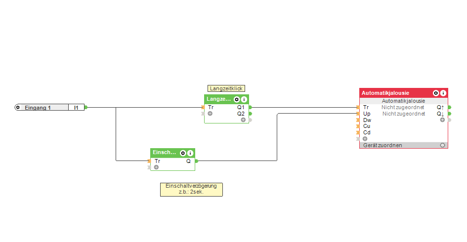

    Für meinen Vater würde ich bitte gerne eine Haltefunktion für den Beschattungsbaustein umsetzen.
    Und zwar wäre die Idee dass die Beschattung so lange nach oben fährt solange der Taster gedrückt ist (ab > 2 Sekunden Drücken) - zum händischen Verstellen der Lamellen.
    Das mit den 2 Sekunden usw ist ja alles kein Problem aber ich bekommen einfach den Beschattungsbaustein nicht richtig angesteuert - dachte dafür kann ich den "Up" Eingang verwenden aber hier führt er nur eine Einzelfahrt (Default: 0,4s) aus obwohl am "Up" noch ein "Ein" anliegt.
    Hat hier jemand eine Idee?

      ja genau du hast es schon richtig verstanden. Warum das ganze? Es handelt sich hier um eine Eintasterbedienung (1x Druck -> runter, 2x Druck -> rauf) und mit der Funktion "Halten" soll das manuelle verstellen der Rafflamellen einfacher gehen (je nach Sonnenstand, Automatik ist hier nicht erwünscht). Will man das mit Start-Stopp machen dann ist nur eine sehr grobe Einstellung möglich und man bekommt nicht den gewünschten Winkel hin bzw. schafft man aufgrund der Zeiten meist gar keinen sinnvollen Winkel. Beim Halten sollte dies leichter gehen.
      Damit könnte man auch in jeder beliebigen Stellung des Raffs die Lamellen manuell drehen.
      Prinzipiell ja ganz einfache Funktion - natürlich könnte ich direkt den Aktor ansteuern solange ich drücke jedoch möchte ich den Baustein nicht umgehen um die Verriegelung zu behalten.

        wie willst du mit einem Taster die Verstellung AUF/AB realisieren bzw. unterscheiden?
        Grundsätzlich könnte das so funktionieren:
Ansichten: 303
Größe: 20,6 KB
          Wie gesagt einfach das Signal an den "Up" legen bring nichts weil er dann nur eine Kurzfahrt ausführt und nicht solange ich gedrückt halte. Das müsste bei deinem Beispiel leider genau dasselbe Problem sein. Oder übersehe ich hier etwas bzw. hast du etwas am Automatikbaustein umkonfiguriert (mir ist nur bekannt, dass ich Ausstellen muss dass er ab >3 Sekunden "Up" eine komplette Hochfahrt ausführt)

            ich hab das so nicht in Einsatz, aber in der Simulation funktionierts bei mir.
            Das von Dir beschriebene Verhalten mit der Mindestfahrzeit kommt bei mir wenn der Jalousiebaustein denkt die Jalousie ist oben und ich steuere UP an
            Was hast du bei Parameter Tc eingestellt? zum Testen hatte ich einen hohen Wert (>Tu/Td) eingestellt.
            Ansonsten mal Screenshot von Config und Parametern usw...
              Guten Morgen,
              im Anhang die Schaltung mit der Bautsein Config die ich schnell erstellt und simuliert habe. Bei mir tritt genau das Problem auf dass eben immer nur eine Kurzfahrt ausgeführt wird bei Taster halten > 2 Sekunden. Tc > 100 somit keinn Einfluss.
              Bin für jede Hilfe dankbar
              Danke und lg

                Ich kann das Verhalten nicht nachstellen.
                Wurde vor dem UP Befehl die Jalouise zugefahren?
                DAS ist mein Fehler - ich habe die Jalousie vorher NICHT runter gefahren - o Mann vielen vielen Dank.
                Hätte es gleich in Realität versuchen sollen und nicht nur in der Simulation.
                Danke euch es funktioniert also doch wie gewünscht
