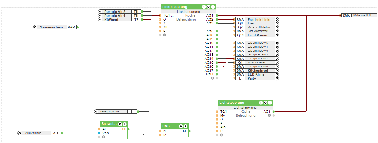

    Hallo an die Loxonauten!
    Ich hab da ein Problem und komm nicht darauf was ich machen könnte das es funktioniert!
    Habe ich der Küche eine großen Lichtbaustein sowie auch einen Mini Präsenzmelder 24V, 1-10V von occy®! Da es hier sehr schwierig ist die Bewegung und auch die LUX einzustellen habe ich eigene Bausteine dafür bauen müssen!
    Ich möchte dieses Ergebnis nach dem "und Baustein" in den Lichtbaustein einfügen und dann sollte es ganz normal funktionieren! Tut es aber nicht und so habe ich einen eigenen Lichtbaustein einfügen müssen!
    Vielleicht hat jemand eine Idee wie ich es in den original Lichtbaustein integrieren kann ?
    Vielen dank im voraus !

      Ich möchte das bei Bewegung AQ1 angeht und auch natürlich wieder aus!

        Wieso legst du die Helligkeit nicht auf Alb und die Bewegung auf Mv?

          Weil der Mini Präsenzmelder 24V, 1-10V von occy® das nicht in LUX ausgibt daher der Schwellenwertbaustein!

            du kannst dir den analogen Eingang Doch skalieren wie du willst. z.: 0V=0Lux 10V=1000Lux
            Ist der Mittelwert beim AI auf nicht verwenden gestellt?

            Ja das habe ich auch schon versucht! DER AI ist nicht belegt

          Und wo ist das Problem, deine Logik nicht direkt auf den Mv des ersten Baustein zu legen?

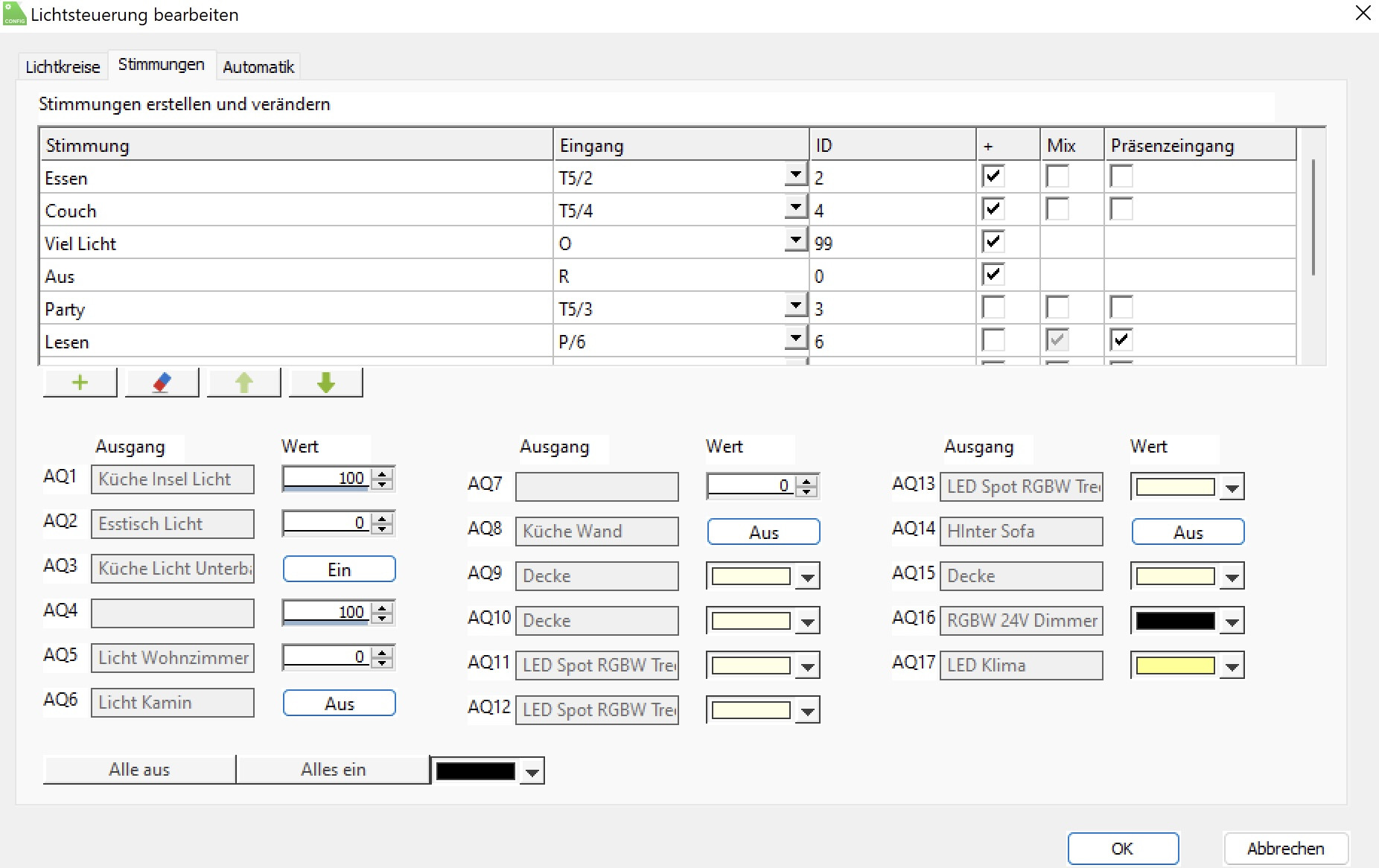

            Ja direkt auf MV das wäre auch mein Gedanke aber es funzt nicht! Vielleicht habe ich auch in den Stimmungen etwas falsch gemacht!
              • 7586
              Häng deinen BWM auf Mv und deinen Schwellwertschalter auf DisP und fertig. (ggf negieren)
              Dann musst du das Verhalten in der Automatik anpassen das war es...
              Was machst du da kompliziertes?
              Etwas mehr Infos wären generell wichtig. Screenshot von allen Einstellungen und Werten, raten ist immer schwierig.

                Vielen Dank! Funktioniert Perfekt ! Bin da selber a bissal auf der Leitung gestanden !
