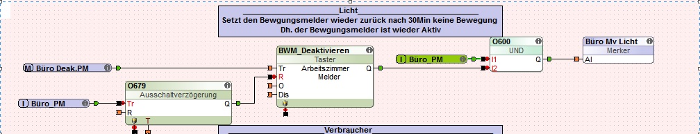

    Ich bin ein Newbie und gerade dabei, meine komplette Wohnung zu programmieren. Leider ist es umständlicher als anfangs gedacht. Habe deshalb mal einige Fragen zum Doppelklick auf dem Lichtbaustein.
    Wenn ich einen Doppelklick ausführen macht es sinn, das Asuschalten oder den PM für einige Sekunden zu verzögern, sodass der Raum verlassen werden kann, ohne dass die Szene Bewegung wird aktiviert wird. Wie geht das?

    Du musst in dem Fall mit dem Doppelklick ein Wischrelais-Zeitbausrein ansteuern. Dann ein UND Glied, dort legt du auf einen Eingang den Melder und auf dem anderen die Zeit auf. Den Eingang mit der Zeit musst du noch niegieren. Dann schaltet er nicht so lange die Zeit am Zeitbaustein abläuft.

      Somit muss ich beim Lichtbaustein beim RQ das Wischrelais ansteuern. Danach gehe ich mit diesem Wischrelais in das UND Glied mit dem PM? Wäre dir sehr um ein Bild dankbar.

        Genau so ist es
        Das UND zwischen dein PM Eingang und dem Mv Eingang auf das UND noch das Wischrelais
        Am Wischrelais kannst noch die Zeit einstellen
        Wichtig ist das UND da zu negieren wo das Wischrelais dran hängt

          Wie im Bild
          ​edit: hab das mit dem Doppelklick überlesen. jetzt stimmts

            Mach es dir nicht so kompliziert.
            Den TH-Parameter des WISCHRELAIs mit deiner gewuenschten Zeit setzen und den Q auf DISMV des LICHTBAUSTEINs und schon tut es genau das, was du willst.

              Das ist wirklich eine Funktion die Loxone in den Lichtbaustein hätte einbauen sollen. Manchmal möchte man ja schließlich kein Licht. Der Merker Büro_Deak.PM ist mit dem doppelklick verbunden, der Merker Büro Mv Licht geht auf den Mv Eingang des Leichtbausteines. Der PM ist erst wieder aktiviert wenn 30 Minuten keine Bewegung erfasst wird.
              Doch nervt es arg, das man in der Visu Licht ausschaltet aber das Licht wieder angeht. Somit muss man also auch noch den PM in der Visu deaktivieren. Eine eigene Szene Alles aus wäre Rätsels Lösung nur lässt sich die Originale Szene Alles Aus nicht verstecken oder im Programm weiter verarbeiten. Habe dafür noch keine smarte Lösung finden können.

                Wenn du am PM die Ausschaltverzögerung auf z.B. 1 min stellst, kannst du den Raum nach Doppelklick problemlos verlassen, ohne dass das Licht wieder einschaltet. Der Eingang MV braucht eine positive Flanke. D.h. erst wenn der PM 1 min nichts mehr erkannt hat, fällt dieser ab. Eine neue Bewegung danach würde ihn wieder aktivieren und somit eine steigende Flanke auslösen und das Licht einschalten.
