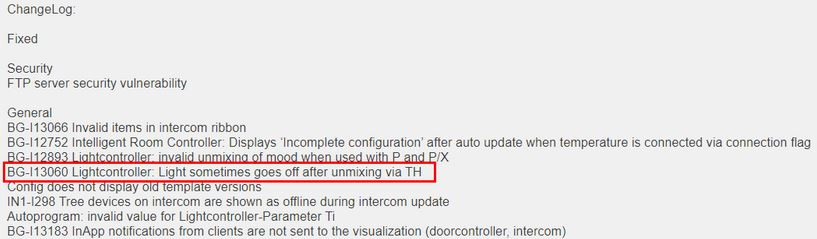

      Ende Jänner habe ich dann das neue offizielle Release vom 1.12 (12.2.12.1) installiert, mit der Hoffnung, dass das Remanenzproblem bezüglich TH bei der Lichtsteuerung gelöst ist.
      Im Change Log stand ja was davon - das habe ich wohl fehlinterpretiert!?

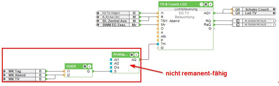

      Klicke auf die Grafik für eine vergrößerte AnsichtName: 2022-04-03 09_22_13.jpgAnsichten: 0Größe: 46,7 KBID: 343199
      nach dem Neustart des MS gehen die Lichter mit dieser Konfiguration aus
      Klicke auf die Grafik für eine vergrößerte AnsichtName: 2022-04-03 09_29_24.jpgAnsichten: 0Größe: 55,7 KBID: 343200
      Wenn ich aber einen "remanenten" Baustein davor setze überleben die Lichter einen Neustart=>
      Klicke auf die Grafik für eine vergrößerte AnsichtName: 2022-04-03 09_31_17.jpgAnsichten: 0Größe: 65,7 KBID: 343201

      1) Eine Remanenz wäre hier sicher sinnvoll.
      2) verstehe nicht was damit gemeint ist, daher meine Meinung:
      So lange, die Restlaufzeit von der Lichtsteuerung nicht auch mitgespeichert wird, wird das aber nichts bringen.
      Beispiel TH = 300:
      Licht wird über BWM aktiviert.
      Nach letzter Bewegungserkennung wird Timer TH aktiviert.
      Nach 100s erfolgt ein Neustart. Restzeit von TH wird leider nicht mitgespeichert.
      Bei Wiederkehr ist die Restzeit also 0, egal wo sie vorher stand und somit wird das Licht ausgeschaltet.

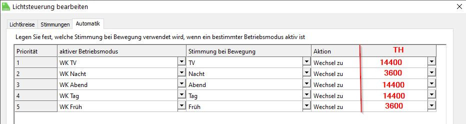

        Hi Romildo,
        sorry, ich meinte das Implententieren einer "betriebsMODUSabhängigen" TH-Logik, so in etwa:
Name: 2022-04-03 11_41_27.jpg
Ansichten: 198
Größe: 58,9 KB
