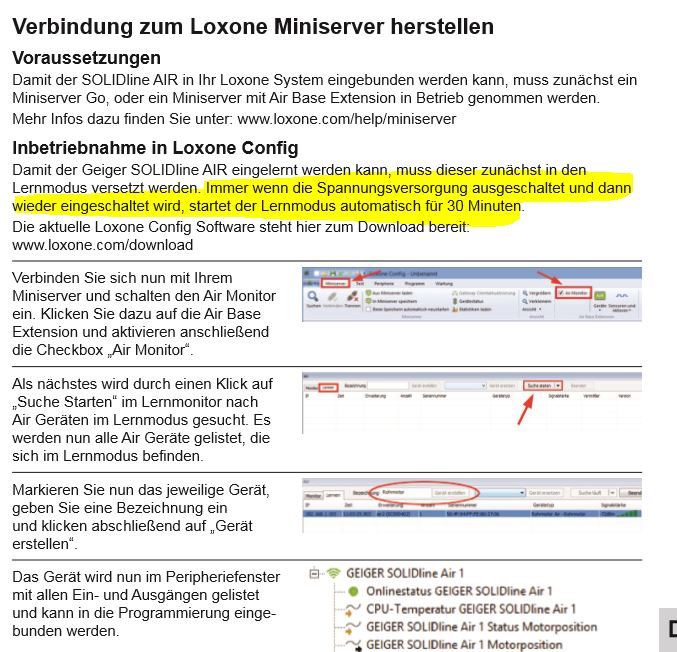

      Ja, der Motor war stromlos und der Wandsender auch (Batterie rein-raus, Schalter auf Lox). Der Motor macht auch zwei mal "klack" wenn er in den Lernmodus geht.
      Soweit geht alles. ich kann auch Motor und Wandsender Im Geiger Modus einlernen. Klappt wunderbar.

        Nicht lang ärgern ruf am Montag bei den Jungs in Kollerschlag an oder mach ein Ticket auf!
        ​Eventuell lösch mal alles raus aus der Config was Solidline betrifft und die Batterie für ne halbe Stunde raus und fang ganz von vorne an.

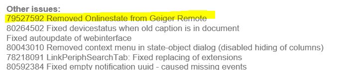

              könnte auch ein Bug sein bilde mir ein irgendwo im Changelog etwas gelesen zu haben - Updateversuch auf die 7.3.02.24 wenn nicht schon vorhanden!!
              A detailed changelog for all versions of Loxone Config. Learn what's new in each version, plus what fixes have been implemented.

                    Nachdem ich im März 2016 dieses Problem hatte und gemeinsam mit Loxone Support eine Lösung gefunden wurde, hat Loxone eine neue Software herausgebracht. Wenn Du also die aktuelle Config und die aktuelle Firmware im Miniserver hast, sollten ja alle Geräte aktuell upgedadet sein und somit gibt es diesen Fehler nicht mehr.
                    Guck mal in deine Config, welche Firmware die Solidline haben.
