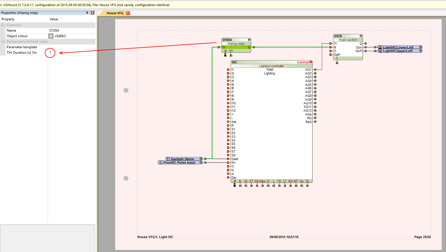

    1. Ich habe zeitweise Probleme mit dem System, d.h. die EnOcean Aktoren mit LED-Lampen (habe schon teure, 25 €, und billiger probiert, 7 €) schalten sich von selbst ein.
    Jedes morgen war das Licht an wenn die Sonne schon da war. Dann habe ich observiert was geschah. Jedes Mal beim wenn das „Daylight 30 min“ ausging wurde das Licht einfach eigeschaltet.
    Jetzt habe ich die Schaltung in LoxoneConfig umgeändert und es funktioniert (siehe Bild).
    Warum? Hat jemanden schon diesen Problem gehabt?
    Ich habe hier gelesen dass einigen LEDs Störungen abgeben können.
    Trieft dies auch bei EnOcean Aktoren?
    Muss ich vielleicht bei allen LED-Lampen ein RC-Glied drin setzen?
