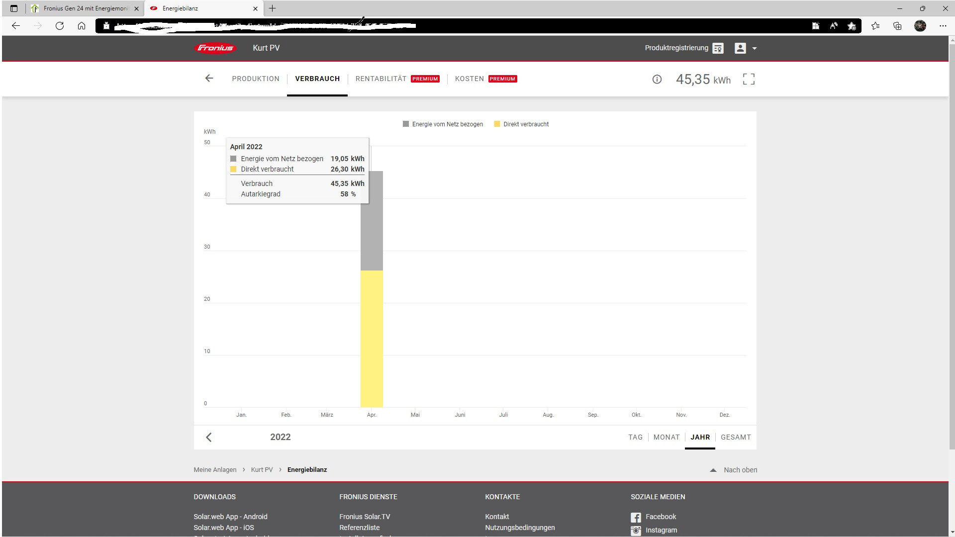

    Habe auch beim EnergyReal_WAC_Plus_Absolute und EnergyReal_WAC_Sum_Consumedgleiche werte,müssten eigentlich verschieden sein.
    Im Fronius solar web habe ich einen Verbrauch von 45,35 kwh

    • Kurti
      • 18.10.2015
      • 123
      bin jetzt draufgekommen das der fronius smartmeter früher an die Anlage installiert wurde darum habe ich einen verbrauch,der zum wechselrichter nicht zusammenpasst
